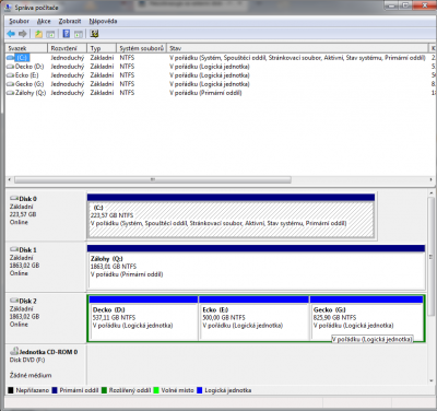

Nápověda: Správa disků vypadá takto:

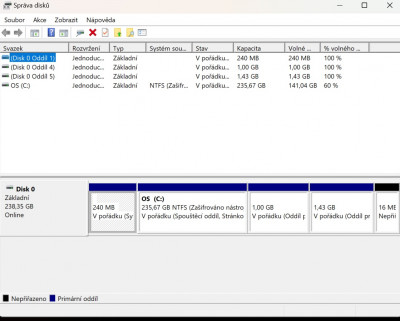

Tady ho nevidím
Tady ho vidím

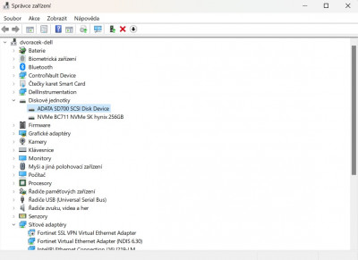

Zdravím, stále jsem nevyřešil problém s externím diskem.
Ve správci zařízení je vidět. Viz příloha.

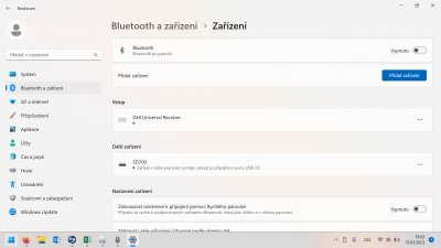

Pokud otevřu tento počítač, tak disk vidět není. Viz příloha.
