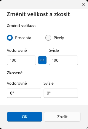

Proč tyhle kecy?HonzaGarf píše:Obrázky jsou moc velké, tak snad nevadí, že jsem to upnul na imgur.
