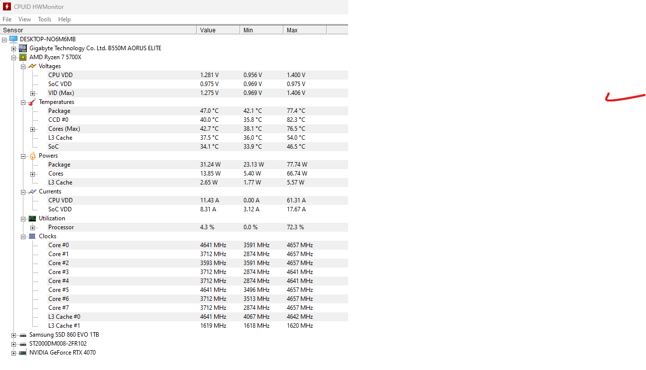

Cca 2 týdny PC fungoval bez problému. Po 2 týdnech se sám od sebe začal vypínat - přehřívání CPU. Po ohledání jsem zjistil, že se přestával točit chladič CPU (SilentiumPC Fera 5 1fan). Řešil jsem to výměnou chladiče za ten stejný, akorát 2 ventilátorový. Zdálo se, že je po problému, teplota CPU při zátěži nepřesahovala 75 stupňů. Po měsíci se objevil úplně stejný problém. PC se vypne s vysokou teplotou CPU. Chladiče se přestávaly točit. To jsem řešil nastavením v BIOSu, aby větráčky jely neustále na 100%. Teploty jsou OK, avšak PC se stále při zátěži vypíná. Po okamžitém zapnutí a načtení BIOSu ukazovalo CPU teploty 60 - 70 stupňů max.
Poslední drivery nainstalovány, XMP profile 1 / disabled zkoušeno. V příloze přikládám screen HWInfo v klidném stavu (otevřený prohlížeč s cca 10 taby).

Kdyz se podivas na screenshot, uvidis ze max spotreba je 77W, coz je spravne, ale
tobe se z nejakeho duvodu prehriva. Nektere Intely zerou i 300-400W. Tenhle Ryzen
je jeden z procesoru s nejnizsi spotrebou. Musi byt chyba v uchyceni chladice, jinak
to neni mozne.

V tom pripade posledni moznost je prilis vysoke napeti procesoru.
Ukazuje to max 1.40V, coz mi prijde hodne.
Vypni v BIOSu funkci PBO, jestli to jde, a aktualizuj BIOS na posledni verzi.
