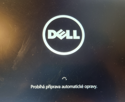

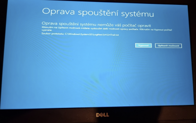

Notebook nechce nabootovat. Při zapnutí píše "probíhá diagnostika" a následně "probíhá příprava automatické opravy", načež mi zobrazí možnsoti spouštění Windows - a tam už jsem zkoušel všechno možné, jako automatickou opravu, bod obnovení (proběhl uspěšně - ale ani pak laptop nenabootoval), obnovení z flešky s instalačkou Win...

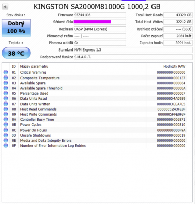

Nakonec jsem vyndal NVMe SSD a přes USB ho připojil k jinému kompu - nejdřív to ukázalo chybu inicializace, tak jsem myslel, že SSD je KO, nicméně na druhý pokus se disk připojil, po zadání Bitlocker klíče se v pohodě dostanu k datum, a jak HDD Sentinel, tak CrystalDiskInfo ukazuji, že SSD je ve skvělém stavu.

2025-01-09 16_50_18-2025-01-09 15_14_22-CrystalDiskInfo 8.2.0.png @ 132% (Vrstva 2,RGB_8#) _.png

No, takže jsem zkusil postupovat dle návodů na mauscomputer, nejdřív s bitlockerem (chce to při opravě zadat heslo, takže jsem si řikal, že to zkusím nejdřív se zašifrovaným), pak s vypnutým šifrováním (dešifroval jsem disk na jiném počítači), pak s opravou z instalačky... Abych to zkrátil, nakonec jsem se dostal opět k obrazovce „Oprava systému nemůže váš počítač opravit“. Když jsem pak ale rozkliknul upřesňující možnosti a dal "Pokračovat do Windows 10" (nebo tak něco), tak k mému velkému překvapení se už neobjevil nápis "Probíhá diagnostika (a následné možnosti spuštění/opravy)", ale objevila se klasická přihlašovací obrazovka Win, takže se to normálně rozjelo...
