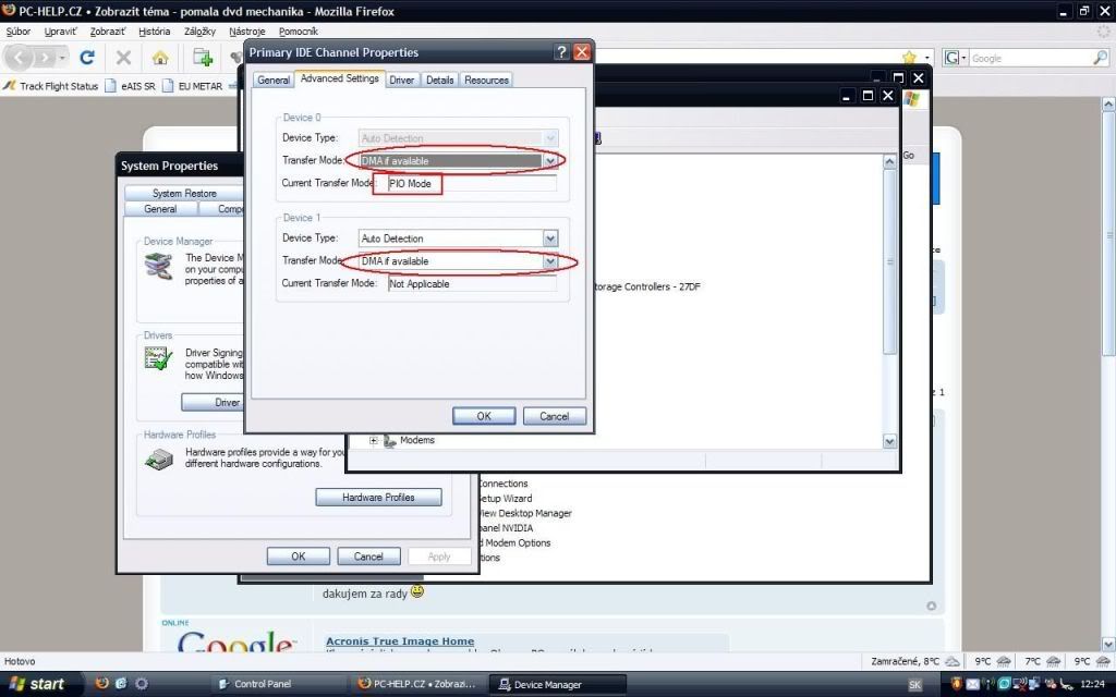

Zdravim,
mam problem s dvd mechanikou.
akakolvek praca s nou trva neuveritelne dlho. ci uz kopirovanie z dvd, alebo napalovanie. jedno dvd napalim tak asi za 45 minut (vacsinou cez Nero7). pritom zvysok HW je myslim celkom pouzitelny. 2GB ram, iC2D 2x1,6 ghz, XP sp3, media center edition.
a mechanika je matshita dvd-ram uj-850s. mam nainstalovane posledne ovladace.
cital som, ze mam skontrolovat nastavenie IDE radica a tam mat povolene DME (co mam)
dakujem za rady :smile:

Určitě ti to nejede v režimu PIO?

momentalny prenosovy vyzera ze je PIO. ale nejde /neviem/ to zmenit. a DMA je nastavene ako povolene, pokial je k dispozicii (tam je na vyber len tato moznost "...if aviable", alebo "PIO only")

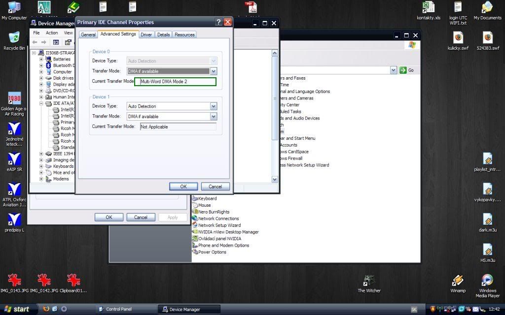

Re: pomala dvd mechanika - vyriesene  Vyřešeno
Příspěvekod Eru » 12 lis 2008 12:59
tak som nechal odobrat cely radic, restart, a nainstaloval som ho znovu, a nejakym zazrakom je momentalny mod DMA 2...
skusil som zkopcit nejaky subor z dvd na disk, a rychlost sa hybala v priemere okolo 8 MB/s, to by uz mohlo byt, nie?
esce uvidim co to spravi s napalovanim, ale inak myslim ze VYRIESENE :)
dakujem za podporu.
