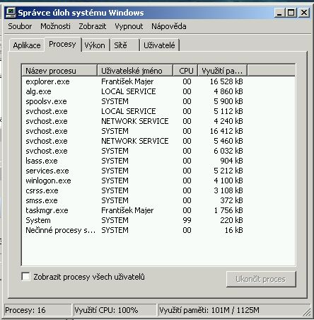

ono se to tu v několika podobách řešilo na víc místech, ale nedaří se mi to odstranit.
Mám AMD Duron 1,2GHz, 480MB RAM, Win XP Pro. Po zavedení systému se spustí (dle správce úloh) proces "system" na plných 100% a nebere to konce. Vypnul jsem všechny procesy co šly, odinstaloval co šlo, zkoušel i v nouzovém režimu, aktualizoval BIOS, vyčistil registry,.... A nic už mě nenapadá.
Přeinstalace Win proběhla dnes ráno, a nic..... Dál si CPU chrlí svých 100% a když po něm něco chcu tak jen nerado a pomalu reaguje.
Děkuji za případnou pomoc.

Tak tady je HJT těsně po instalaci W XP pro. Jednu sem provedl jako převálcování staré a když se stav nezlepšil tak následoval format c a vše znova. Bohužel to nepomohlo.

<b>Zkusil sem nainstalovat Ubuntu a v něm šlape CPU v klidu :shock: a PC sviští. </b>Skříň je uvnitř čistá
Diagnostika v BIOS mi hlásí tento teplotní stav:
MB 42° C
CPU 48° C
CPU Fan speed 5000RPM
:huh: :huh:

Tak PIO/DMA je v pořádku, disk v testech prošel bez chyby. Počet oddílů na disku jsem zredukoval ze 4 na 2 (NTFS-Win a ten druhý Fedora). V linuxových systémech (zkusil sem Ubuntu, Fedoru a Slax) se procesor tváří v klidu, vše v nich sviští jak má, ale v těch XP to furt valí na 100%.
Vyhodil sem z compu všechny karty, ze základní desky na chvilku vylovil baterku a paměti.
Přeinstaloval ovladače základní desky.....
Všiml sem si v biosu že disk je Primary slave, nevím jestli to má vliv?
Snad Vás něco napadne.
Možná ještě zkusím prohodit disk s jiným PC.
:idea: :blush: :crazy: :huh: :x
Nic nepomohlo, Widle XP sem odhodil do hnoja a frčím na linuxu (Ubuntu).
Problémy s přetížením procesoru ustaly.
I tak vám všem dík za pomoc.
