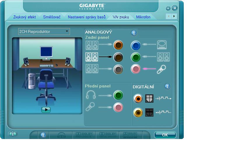

po dlouhé době opět problém. Tentokrát s výše uvedenou deskou. Prostě mi u ní za boha nejde rozchodit 5.1 zvuk. Vždycky rozchodím maximálně 4kanály a repráky jsou z přeházené, nebo hrají současně (při testu). Nechápu co s tím je. Musel sem formátovat PC, ale i předtím se tenhle problém vyskytoval, v té době jsem ho nějakých způsobem vyřešil. Teď se mi to nastalo znovu a nevím si s tím rady. Předem upozorňuji že reprávy jsou zapojené správně, v nastavení jsem se hrabal, ale tam se toho moc ovlivnit nedá .... repsektive, to nic nedělá. Shodou náhod jsem včera kamarádovi stavěl PC a vybral jsem mu tam podobnou desku stejné řady. Postupoval jsem klasicky jako u každé instalované sestavy, ale za boha jsem u něj 6ti kanálový zvuk u této desky nezprovoznil. U něj sem dosáhnul maximálně 3 funkčích repráků při nastavení 7.1 .... na 5.1 fungoval jen střed a levej přední. Reprobedny jsou samozdřejmě zapojeny správě a jest to zapojeno ve správných zdířkách.
Prosím pomocte, nevím co s tím, už mě to štve delší dobu, proto jsem se rozhodnul postnout můj problém zde.
Děkuji za jakékoliv reakce.

o se tak podívat do ovládacích panelů - tedy pokud máš Realtek - viz:

Jistě že jsem toto udělal ...
Zkoušel jsem vše možné i nemožné (podle toho co vím) a opravdu nechápu kde je problém.
Mám staženy nejnovější ovladače.
Pic:

Vypni autodetekci a nastav to natvrdo. Zjisti zda jsou repro OK.

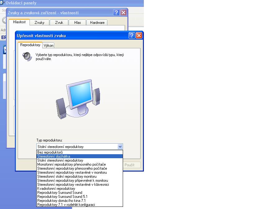

Nezapomenul si nastavit toto? Viz:
