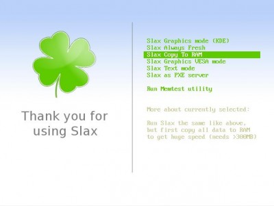

Příspěvekod Paulí » 02 srp 2009 22:42
Hodíš CD. Objeví se ti obrazovka (viz. obrázek) a tu označí položku (také viz obrázek).
SLAX

Příspěvekod Paulí » 02 srp 2009 22:50
mám LiveCD Linuxu v mechanice
Nemám CD se Slaxem, mám ho použe na Flash Discu, ze kterého můj komp nedokáže nabootovat.
Tak jaké live cd to v tý mechanice máš ? já myslel, že právě slax a takže by ti stačilo restartovat a zvolit "copy to RAM".
