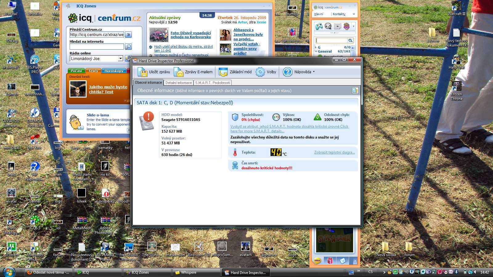

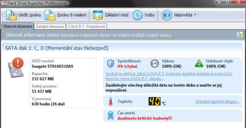

Potřebuji pomoc mám počítač od firmy COMPAG asi měsíc nový a tohle se mi zobrazuje
Pomozte co s tím?

Vítám tě na PC-Help. Nebylo by od věci napsat dle pravidel fóra, která jsi jistě četl výstižnější název problému. V tomto případě zřejmě /ten screen je nečitelný/ Chyba zřejmě na HDD. Stáhni si ze stránek výrobce software na kontrolu HDD - SeaTools a proveď kontrolu HDD.

Počítač je nový? Jednoznačně zazálohuj data (externí disk nebo vypálit) a stroj urychleně reklamuj.

Jestli rezignuješ na záruku, pak počítej s nákupem nového harddisku.
Tenhle sice může nějaký čas fungovat (kamarádovi fungoval po první hlášce nějaké S.M.A.R.T. chyby ještě asi půl roku), ale nemůžeš se na něj spolehnout.

Proč by nešel stáhnout /pokud teda nezlobí ten HDD/ ? Jen tam vyžadují registraci. Zkus stáhnout HD Tune a projeď to tím.
Jinak to udělat nelze, ten disk je zřejmě vadný, proveď tedy tu kontrolu.

TAK JSEM ZKUSIL EROR SCAN. A všechno prý je v poho takže nevíte co s tím je? Nebo poraďte ještě nějaký program já mám Hard Driver Inspector je spolehliví?

s HDInspektorem nemm zkušenost - možná je to jen planý poplach. Určitě to chce použít SeaTools, je to přímo na tyto HDD.

Ok, doufejme že to počítač vydrží už má 54 stupňů furt když dávám instalovat tak se mi zobrazuje chyba, takže co dál radíte?
