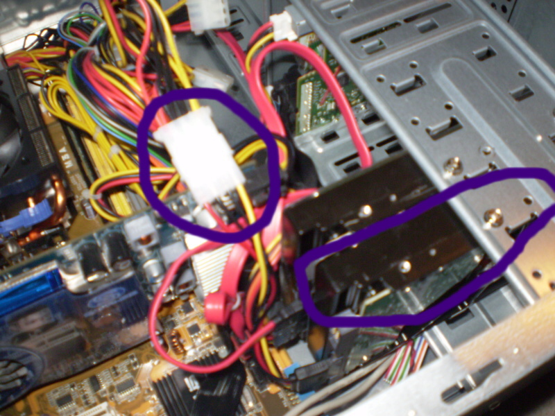

Ahoj, prosím o radu, dneska jsem připojil nový hadr, přišrouboval, zapojil a když jsem zapl PC tak nebyl vidět ani v Biosu ani ve windowsech (XP), ale systémový normálně naběhl. Mám ho strčit do jiné patice nebo co? Je to WD Black 500GB
Prosím o rychlou radu (na normálním hd už nemám žádné místo) a předem díky

Když to přehodím, tak mi to píše, abych bootoval z něčeho jiného. Plotny se nejspíš netočí a jiný konektor ani kabel jsem zatím nezkoušel. Přikládám obrázek s mým zapojením
Tak snad to není blbě :D

Díky, přehodil jsem ty SATA kabely, a BIOS už ho detekuje. Teď ho už jen formátuju, aby se mi zobrazil v Tomto Počítači. Když už nebude žádný problém, tak topic označím za vyřešený

Chybu máš, teď ji ještě odstranit. Ty porty SATA (černý, červený) vypadají, jak bys měl dva chipy na desce (např. JMicron a Intel) nebo to je RAID označení, nevím. Možná jeden z nich nepodporuje ten disk. Druhá varinta je vadný kabel - celkem prosté řešení.

Možná byl trošku vypojený ten kabel, já jak mám přes redukci ke zdroji zapojený ten hadr, tak tam byly 2 drátky z toho vypadlé, tak jak jsem je zasunul, tak už to šlo, tím pádem to nemuselo být deskou
