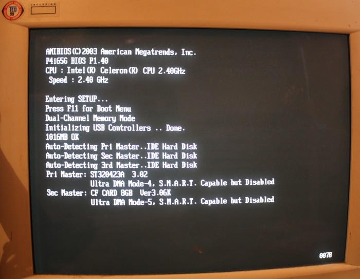

Takže pár fotek: takhle to vypadá :
a tohle je to samý s připojený CF a napájecím kabelem!

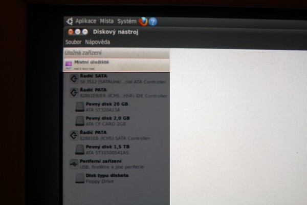

Tady vidíš, jak to pracuje s CF 2GB (u 128MB je to obdobný) BIOS to detekuje a plně podporuje
v Linuxu se to zobrazí takhle (nebudu tu dávat obrázky souborů na disku , prostě mi věř , že to bez problémů běhá)
Kdežto s 8 gb tady končím a dál se nadostanu!!! :x

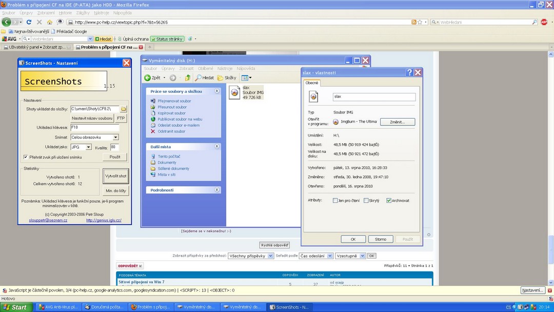

A že to není chybou na CF dokazuje tohle:
a tady je to už otevřené se zapsaným souborem
