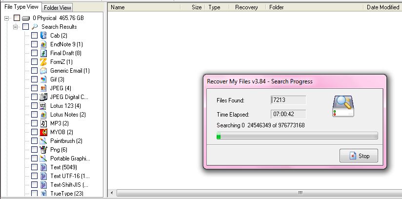

Ahoj, udělala jsem strašnou blbost. Spěchala jsem ráno do knihovny a NB byl v režimu spánku, zapojený externí disk Samsung. NB sem neměla čas vypínat a do pouzdra se mi nevejde disk, tak jsem ho debil vytáhla. Nyní po zapojení se tváří jako nový a chce format. Ten sem nedala! Vše mám i v NB, ale asi 80 GB přehrávek z VHS do NB jsem měla jen na tom exteráku, protože jsem potřebovala uvolnit místo v NB. Já vím, e to blbost, i s tím vytáhnutím, ale stalo se. Spustila jsem recover my files a zatím nachází, ale hlavně dokumenty a tak. Existuje ale třeba nějaká jiná metoda v tomto případě? Přehrávání těch VHS mi vzalo x hodin, x dní, x týdnů času :-( Zkoušela jsem přes vlastnosti volbu "zkontrolovat disk na chyby", ale napsal mi, že k němu nemá přístup :-( Já vím, za blbost se platí, ale raději se zeptám, než to vzdám..

Re: Externí HDD špatně odpojen, nyní chce formát, já data

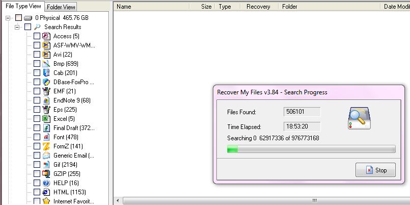

Příspěvekod Romaine » 07 lis 2010 10:25
Hm, tak Recover my files vypadalo beznadějně viz foto - čas a kolik je hotovo. Tak jsem to stopla a koukla na to "obnovené" a u dokumentů čínské znaky, obrázky jen části.. Tak jsem zkusila pustit Recuvu a ta vypadá nadějněji alespoň co se času týče. Nicméně jsem se už smířila s tím, že krom těch pár videí, co mám i v NB to budu dělat celé znova :-(
