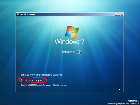

Hmm ... pokud nemáš po ruce CDčka se zálohou, tak si připrav instalační CD s Windows, předpokládám že tam máš Windows 7 Starter. No, zkus nabootovat to CD, pak dej oprava systému, ale nevím no, pokud se ti vůbec nenačte nic, ani ten BIOS jak říkáš, tak bude asi něco s HW, jiné východisko neznám. Pokud to půjde, tak postupuj dle instrukcí zobrazených na obrazovce.
Ty tam budeš mít opravit sysém windows, rychle jsem vygooglil obrázek.
P.S. Co si stím dělal jestli se můžu zeptat proboha?
