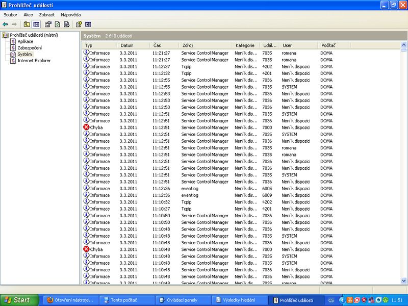

Ahoj, mám problém s PC. Stává se mi z 90%, když ráno zapnu PC, načtou se mi Windowsi, naběhne plocha a pak bez jakýhokoliv vypínání prostě vypne a nejde zapnout 20 sekund, jakoby v něm nebylo napětí. Někdy se to stane až v průběhu dne, kdy je PC zapnutý, ale většinou takhle ráno když byl celou noc vypnut, Už nevím co s tím, mám podezření na vadný zdroj.Je normální, aby dioda na tlačítku u vypnutí zdroje blikala?

Může tam být studený spoj - proto bliká. Problém je pravděpodobně ve špatném zdroji. Pokud je šance vyzkoušet jiný, do toho.
Dále se podívej do skříně, zda se točí všechny vetilátory - na CPUa na grafice.
Většinou jsou chyby výpadku zaznámeny v logu, tak se do něj podívej a pošli nám sem screen obrazovky. Pak se pohnem dál.

Takže sestava Pentium D 3.20Ghz 2Gb RAM, geForce GT 220, zdroj Eurocase 550W, MB Asus P5WD2-E Premium.
Ventilátory všechny jednou na 100% teplota na procesoru lehce kolem 70 stupňů ostatní v normě. Zdroj byla první věc co mě napadla, zkusím ho vyměnit a tady je ten screen. http://img832.imageshack.us/i/vpis.png/

Zkus ten zdroj, a pro příště prosím ty screeny vkládej sem jako přílohu.

No tak zdroj jsem vyměnil za jiný a ten " vadný " dal do jinéh PC, oba PC fungují bez problému...je to divný, ale šplape to :) díky za radu
