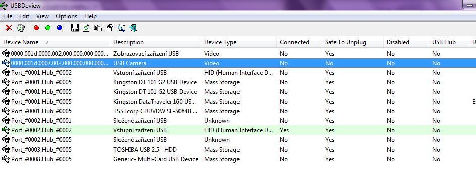

Ahoj, mám problém s webkamerou na Acer D150 - už to bude nějaký ten pátek, co přestala fungovat. Není zobrazena ani ve správci zařízení. Systém WIN7 (původně XP), ale fungovala i pod WIN7 x86 (32 bit). Potřeboval bych radu, co může být špatně, přikládám print screen z usbdeview, kde me zarazila položka SAFE TO UNPLUG - NO. Přeinstaloval jsem win, změna žádná, jen v usbdeview není kamera vidět. v HWVendorDetection není teď kamera taky zobrazena. včera před přeinstalací windows byla. ale ve správci zařízení není vidět ani ve skrytých.
prosím radu, případně info, kde na zákl. desce je kamera zapojená (při posledním rozebrání jsem viděl jen konektor mic).
díky....

Co je to za zlozvyk upínat někam na web ty screeny? Podle pravidel se mají oříznout na potřebnou velikost a vložit sem jako příloha! :evil: Mohou být užitečné i pro další tazatele.
Co je to za kameru, vzhledem k tomu že je v USB tak to chápu jako externí, ano? Ta hláška může znamenat, že zařízení nebylo bezpečně odebráno.
