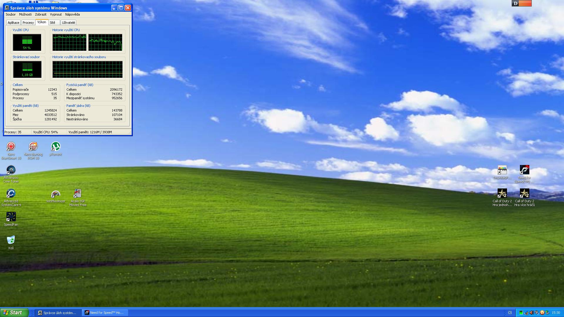

Vytížení procesoru při hře 1. Jádro 95%
2. Jádro 75% přibližně

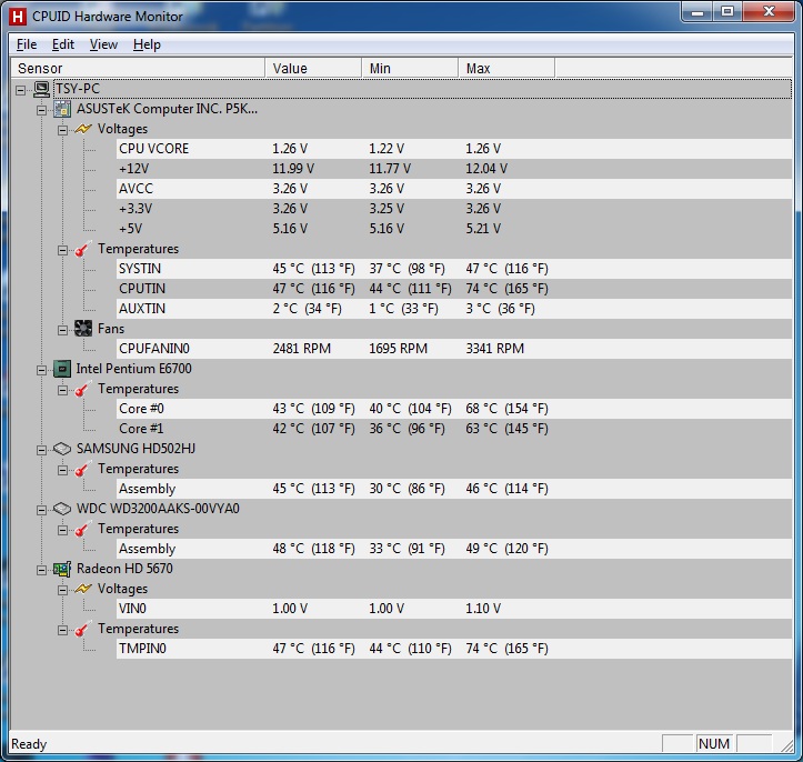

Teploty PC jsem měřil v HW Monitoru - posílám do přílohy)¨

Teplota CPU taký nevím jestli je úpně ideální no poďte sami má skoro 70C (v Biosu, SpeedFanu, HW monitoru PC speaker ukazuje méně) což si myslim že je už taková hranice..

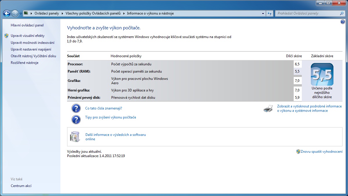

Zdá se Ok
na 64-bit je procesor 6,6

Ok, můžu se zkusit ještě podívat zda-li je to Eurocase.. No ale na speakeru jsou 3 věci CPU,HDD,VGA a řekl bych že je vše nastaveno na 60C a pak začně pípat a tam se VGA (Grafika) dostane snadno..
