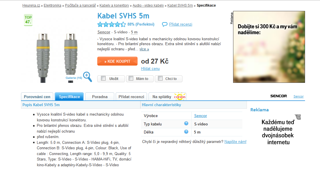

odkaz nemám.Koupil jsem ho v tescu.Snad bude stačit tohle
