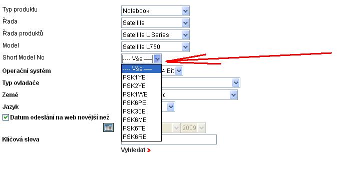

Co vyplňuješ u toho Short model no ? Já nevím co tam patří.

Příspěvekod martin09 » 30 pro 2011 14:40
tú prvú možnosť... sorry, zabudol som, že to tam je

Jsi si jistý že je to správně? Mě to nic nenachází (datum dávám) - možná něco dělám špatně. /jdu nakupovat/.

Příspěvekod martin09 » 30 pro 2011 14:56
Ked dam 32 bitovy windows7 tak tam nenajdem nič... ale 64 bitovy windows tam ma drivery.

Příspěvekod guest » 30 pro 2011 14:58
No mně to nenašlo nic /později kouknu, třeba ti někdo pomůže/ musíš dávat systém jaký máš, tedy 64bit. Když je to nový stroj to u něho nebylo CD s ovladači?

Příspěvekod guest » 30 pro 2011 16:02
Už mi to jde, z druhé stránky stáhni ten Atheros Windows 7 - 64 Bit pro síťovku.

Příspěvekod martin09 » 30 pro 2011 16:16
To som už urobil... ide sa mi už pripojiť cez kabel na net. Ale stale mi v Device Manager ostava, že Network Controller nema driver... a nejde wifi...
Re: Toshiba Satellite L750-1PK- problém s ovládačmi
Příspěvekod guest » 30 pro 2011 16:20
To by měl být Wireless Lan Driver na 3. straně. Co se týká rozlišení /nevím kolik nb umí/ potom Display Driver na 1. straně.
