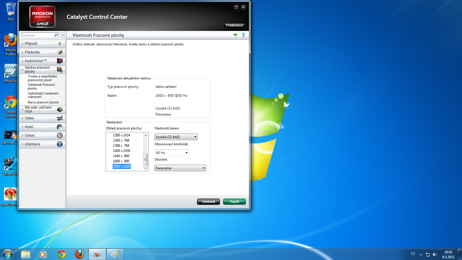

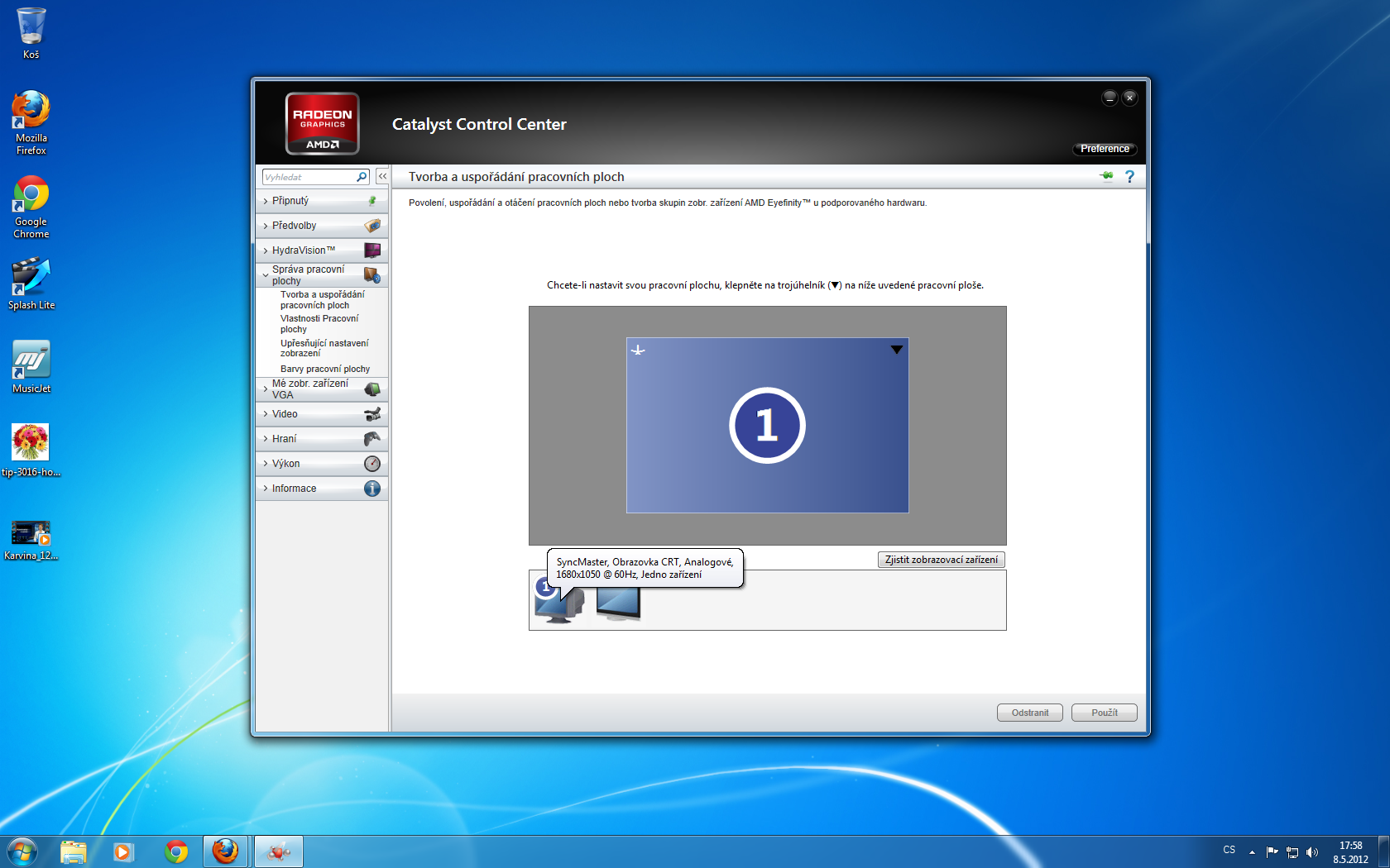

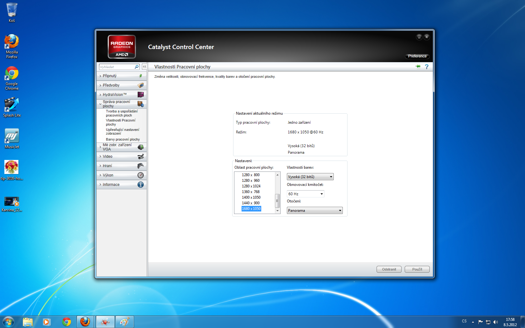

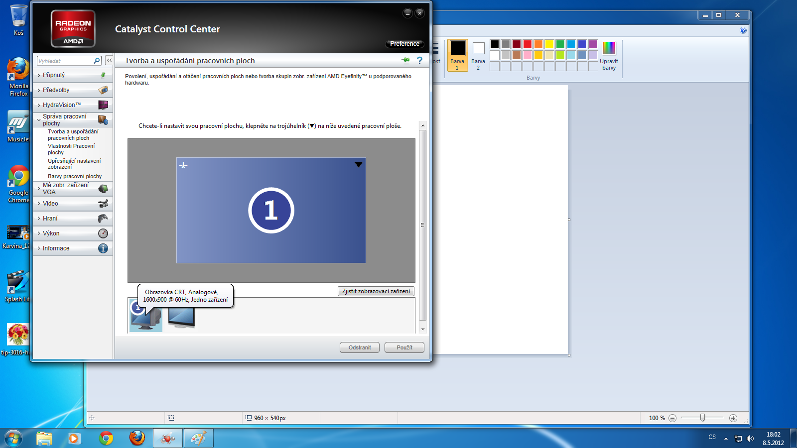

1. SCREEN (NAPOJEN ORIGINÁLNÍ KABEL)
Obrázek
2. SCREEN (NASTAVENÍ ROZLIŠENÍ PŘI ORIGINÁLNÍM KABELU)
Obrázek
3. SCREEN (NAPOJEN KABEL BELKIN)
Obrázek
4. SCREEN (NASTAVENÍ ROZLIŠENÍ PŘI KABELU BELKIN)
Obrázek

Příspěvekod d1amond » 08 kvě 2012 21:01
V případě nového kabelu pošle monitor špatnou informaci o rozlišení do grafické karty - což se neděje při použití starého kabelu, kdy dojde do grafiky správná informace. Po restartu se informace o rozlišení neukládá a hledá se znova. Můžeš to ověřit i za chodu, kdy zapoj starý - rozlišení bude OK, připojíš nový - opět OK a zkus potom rozpoznat nově signál monitor-výstup GK (tlačítko Source na monitoru).
Nechal bych si v krámu kabel vyměnit.

On ho každopádně mylně identifikuje jako CRT. Rozhodně bych kabel reklamoval.
