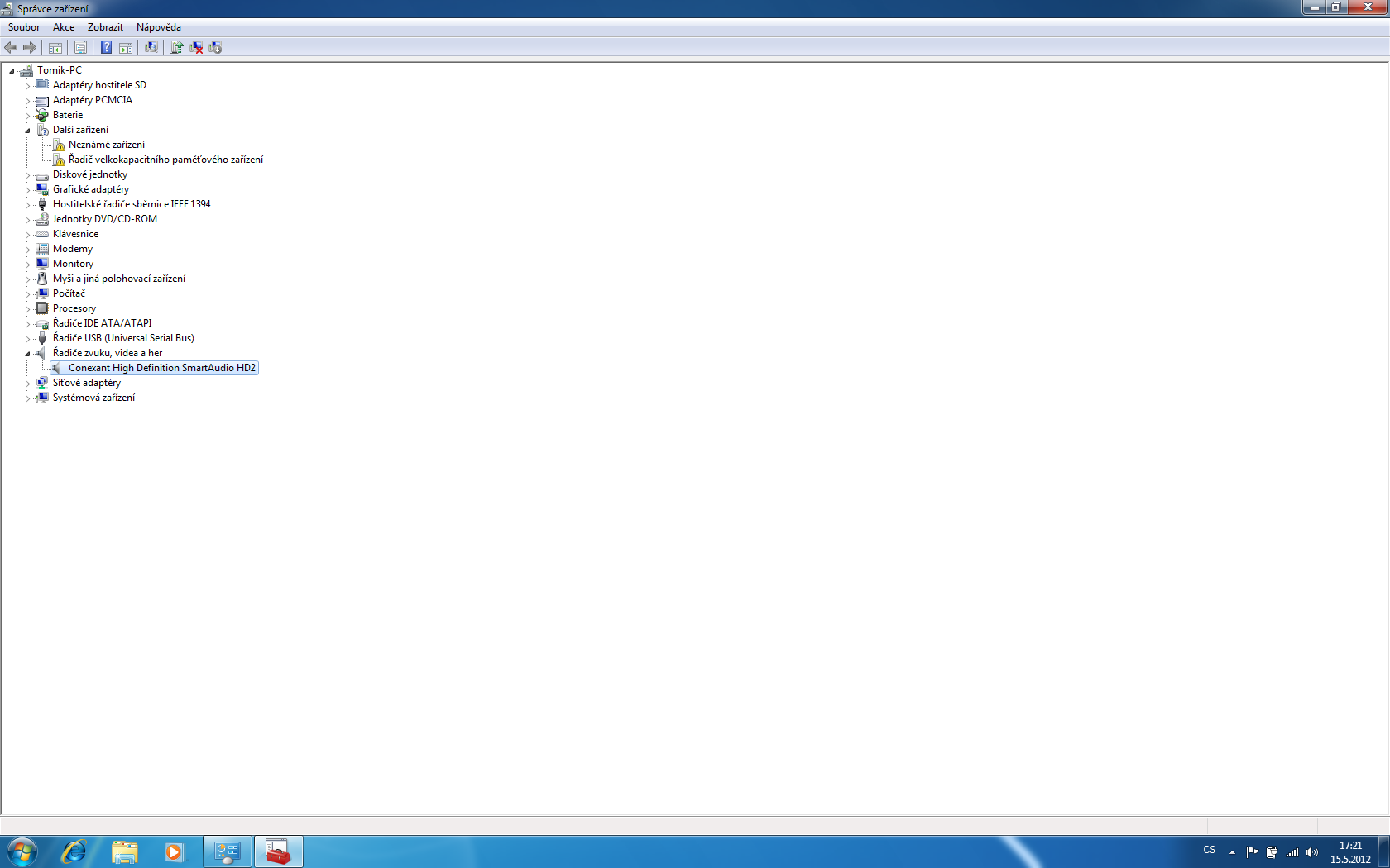

je pravda že ve správci zařízení je žlutý otazník u Dakší zařízení -Neznámé zařízení a Řadiče velkokapacitního paměťového zařízení...mohlo by to mít vliv na zvuk ?
Re: neslyším zvuk na nobooku
Příspěvekod guest » 15 kvě 2012 17:20
Vím že je to notebook. Dej sem screen toho Správce, otázka je co je to Neznáme zařízení - u čeho to je?

Příspěvekod xxboss » 15 kvě 2012 17:39
tady je screen ..je to u Dalších zařízení ..to by snad nemělo mít se zvukem nic ne ?
screen správce zařízení
Příspěvekod guest » 15 kvě 2012 17:42
IMHO to nemá se zvukem nic společného.
