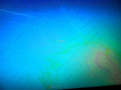

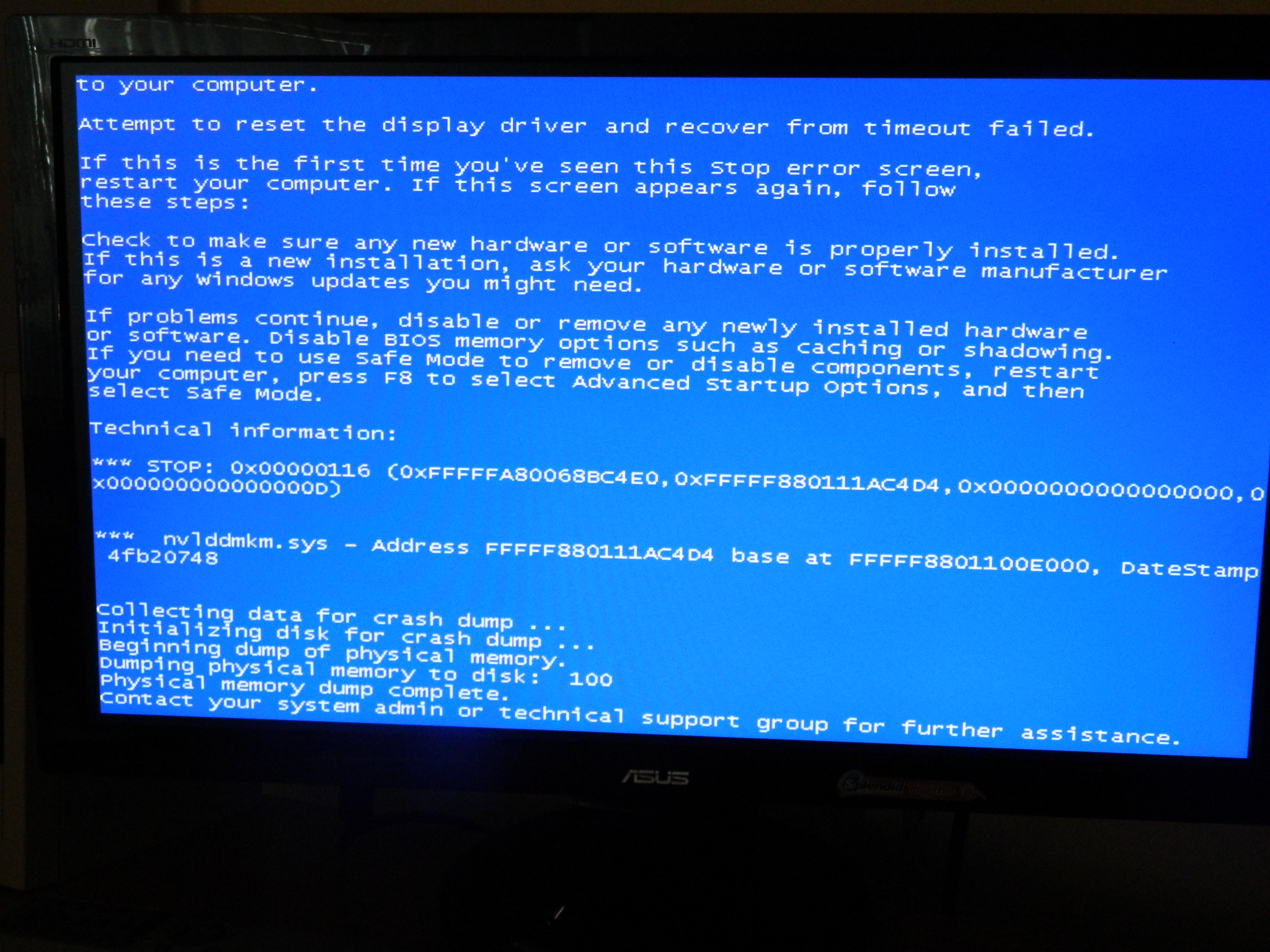

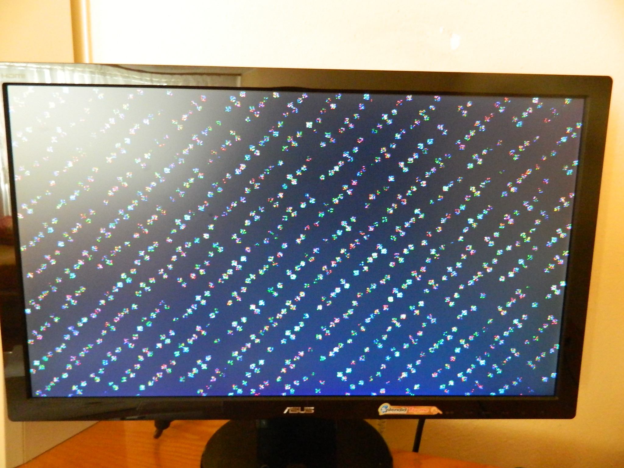

Zdravím cca po 2-3 týdnech opět modrá smrt.Bud je každý den nebo jednou za měsíc.Obrazovka začne barevně flekatět.(viz. foto)
http://leteckaposta.cz/380794220
Před měsícem jsem upgradoval chipset ten se týká i severního můstku, kde mám větší teploty.(tak jsem myslel že je to ok,ale není)
Mám upgadovat bios?Mám starší verzi...
Mám reklamovat grafiku(Asus GTX 560 Ti) ???

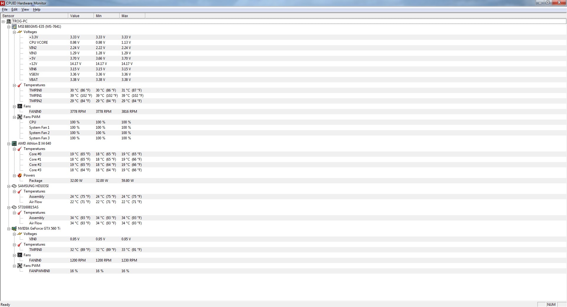

Teploty nejsou v zátěži, že? Nejspíš bude vadné GK.

Teploty jsou v klidu.Myslíš že by teplota GK byla v zátěži 33 celsia?
Před deseti minutama jsem nemohl ani zaonout PC,musí se to chvilku nehcat a pak se normalně zapne jako by se nic nestalo a buď vydrží zase měsíc nebo hned druhej den MS ,jakkdy

Tak přesně stejnou BSOD jsem taky dostal a né jednou, obraz taky flekatý, nakonec to bylo na výměnu GK. V tvém případě asi taky to samé.

Ten nadpis se ti mnoho nepovedl, ani není vtipný. Vypadá to na chybu grafického ovladače, případně GK.

Trog píše:Teploty jsou v klidu.Myslíš že by teplota GK byla v zátěži 33 celsia?
Ne nemyslím, ale teploty v klidu nám cic beřeknou, takže proto.

Teploty v zátěži jsem zde dával stokrát a vždy v poho.(testováno Fur. mark-zatížení grafiky a jiný prgram na vytížení procesoru)
