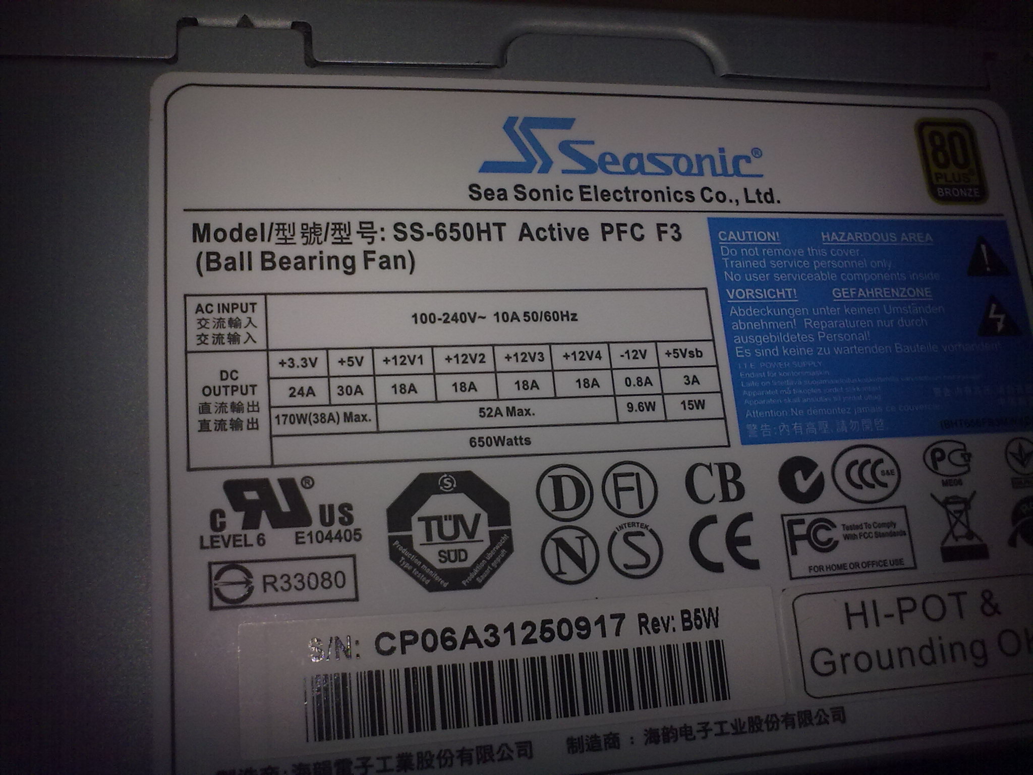

Včera když jsem otevíral skříň jsem si všim, že se na mém zdroji (http://www.czc.cz/seasonic-ss-650ht-f3- ... 20/produkt.) netočí ventilátor a to ani po několika hodinách provozu PC, čímž dochází k značnému přehřátí zdroje, po nekolika hodinách provozu je na dotek velmi horký. Ostatní teploty v PC sou dobré. Zdroj má asi taky dost rezervu, pochybuju, že pc využije tolik W... Nevím jestli se dřív točil nebo ne, proto se vás ptám jestli to spíš vypadá na závadu nebo to může být normální?

Určitě se jedná o závadu. Za celou dobu do se počítačům věnuji jsem měl v ruce několik desítek zdrojů a vždy se větrák začal točit okamžitě po zapnutí pc. Takže buď reklamace pokud je v záruce nebo to rozdělat a vyměnit...

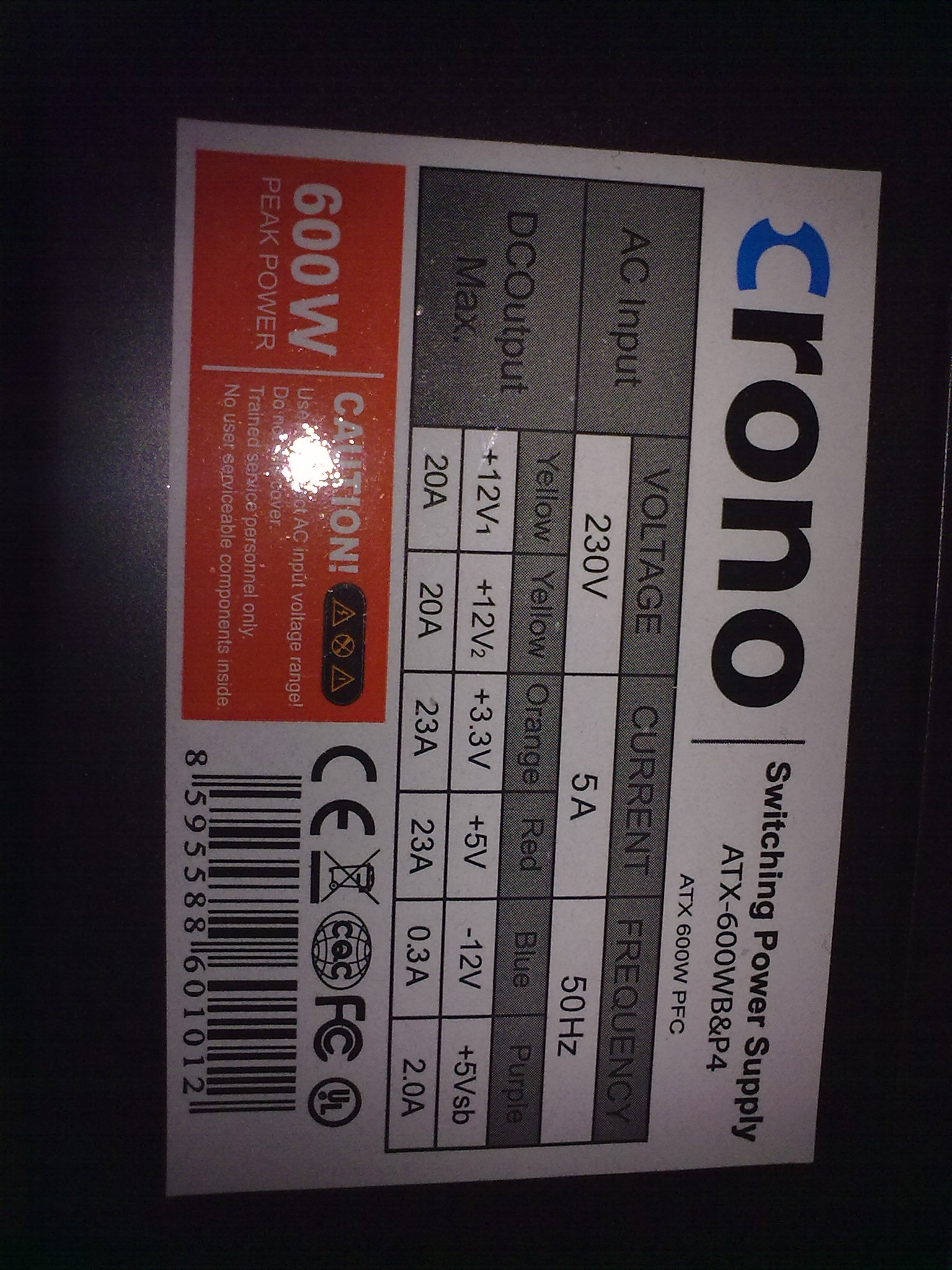

Tak dneska přišel PC z reklamace. Místo výše zmiňovaného seasioncu tam dali http://www.czc.cz/crono-600w-pfc/116272/produkt . Není nový zdroj horší?

Je, a nechápu, proč Ti dali jiný zdroj, než který jsi reklamoval, měl by jsi dostat ten samý buď opravený nebo nový. (Pokud šlo opravdu o reklamaci a ne pozáruční servis)

No já tam nesl celý pc, protože to tam bylo smontovaný, kdybych přines jen zdroj, nevyreklamovali by mi ho. V pondeli tam asi, i kdyz se mi nechce pudu zase. Crono je prý horší značka než Eurocase...

Neuvěřitelné co si dnes firmy dovolí.Co je to za firmu ? Vždyť už podle cenu ti to musí být jasné,že ten zdroj nemůže být kvalitní když stojí polovinu.Zatímco Seasonic patří mezi nejlepší výrobce zdrojů,tak naopak Crono jsou ty největší šmejdy.Ať ti ten Seasonic pošlou na reklamaci.Pokud do třiceti dnů zdroj nespraví,tak ti musí vrátit peníze a nebo nabídnout jiný zdroj.Každopádně u té firmy bych si už nic nekoupil.

No před necelejma dvěma rokama, když sem pc kupoval sem se v tom skoro vubec neorientoval tak mi dali navrh jak by to mohlo vypadat a podle toho to postavili. Na faktuře je tedy pc jako celek, ale stejně by po reklamaci měl bejt zdroj když už ne stejnej tak aspoň adekvátní. No v pondělí tam du, že chci nějakej pokud možno teda stejnej. Jaký sou takový dobrý značky zdrojů Seasonic, fortron? Jinak ještě přikládám fotku původního a nového zdroje, jestli sou to teda ty který sem psal.

Chtěj ten samý zdroj co jsi tam měl.Takže Seasonic SS-650 HT.Jsou to dobré zdroje.Všimni si podle popisu,že ten seasonic má na 12větvích 4x18A,kdežto ten Crono má jen 2x20A (a to ještě nemusí být pravda).Pokud by neměli ten seasonic,tak ber 600W Corsair,Enermax nebo Fortron.Jiné značky asi ani ne.

Forton a dobrá značka? To spíš ne... To by mě zajímalo co ti do toho pc nacpali, že podle nich tam byl třeba 650W zdroj.
Jinak Seasonic, Enermax, Corsair, Antec, XFX...
