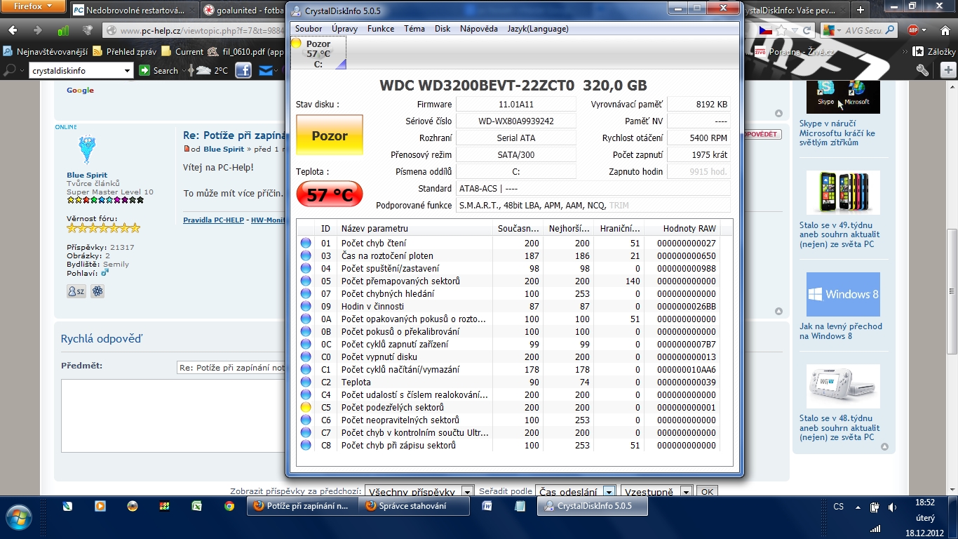

Zdravím, již několikrát se mi stalo, že jsem zapla ntb, načetla se plocha a ntb se jakoby sekl a "restartoval se". Na ploše se objeví načítací obrazovka, ale ve skutečnosti se nic nenačítá, dole vpravo je napsané, že můžu kliknout F2 pro setup, ale poté se nic neděje. Nezbývá mi nic jiného než ntb natvrdo vypnout a znova zapnout, poté už jede vše bez problému. Nevíte čím to je?
Dnes se mi dokonce objevila stránka, že System was not found, ale po druhém zapnutí už to jelo.

To může mít více příčin. Stáhni CDI zkontroluj HDD a dej sem screen.

Myslíš toto?

Ano, je a tomu disku je vic nez horko! Copak je to za notas?

Ten disk není špatný, ale jak je psáno výše. Je tam velmi vysoká teplota a ta to asi způsobuje. Chtělo by to nb vyčistit a používat chladící podložku. Tímto způsobem přijdeš nejen o data, ale i o HDD.
