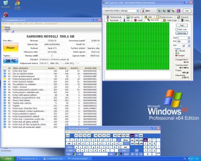

hdd kupovany za 600,- (mm na něj ještě záruku)
1, byla to dobrá koupě?
2, vim, že má jeden přemapovaný sektor, jak vážné to je a co to vlastně znamená?
3, myslím, že to bude vše, děkuji
evtxko
screen z hdd - jak na tom je? Vyřešeno

Re: screen z hdd - jak na tom je?
Zatím dobře, ale občas si hlídej hodnotu atributů 0x05 a 0xC4.
Pokud budou vzrůstat, může to být problém.
Také čas od času mrkni do systémového protokolu událostí.
Znamená to, že jeden sektor nedokázal udržet data v něm uložená, v konzistentním stavu. Proto byl vyřazen z používání a všechny operace na něj směřované (čtení, zápis) byly přesměrovány na záložní sektor, kterých má disk pár v zásobě.
muzes mi jeste rict, kde tu hodnotu atributu muzu sledovat?
Je to ta jedina radka, ktera je vyznacena zlute
Ted je tam hodnota 1
aha ... :-)
