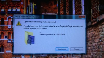

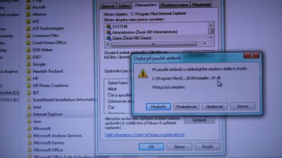

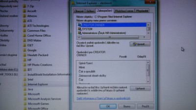

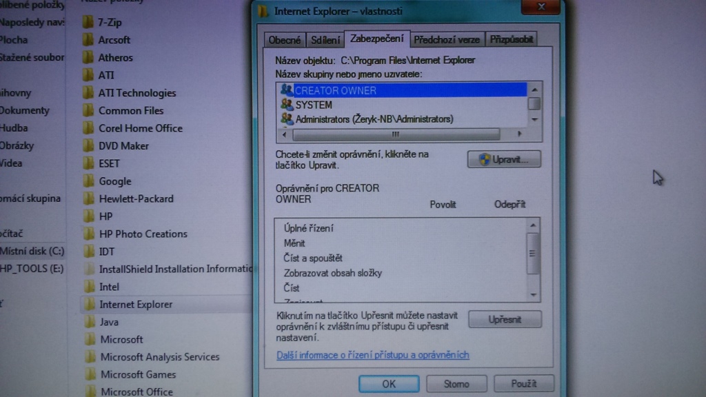

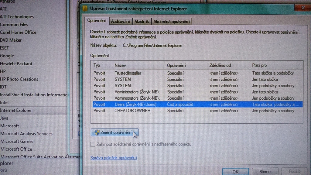

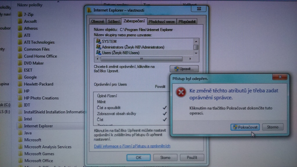

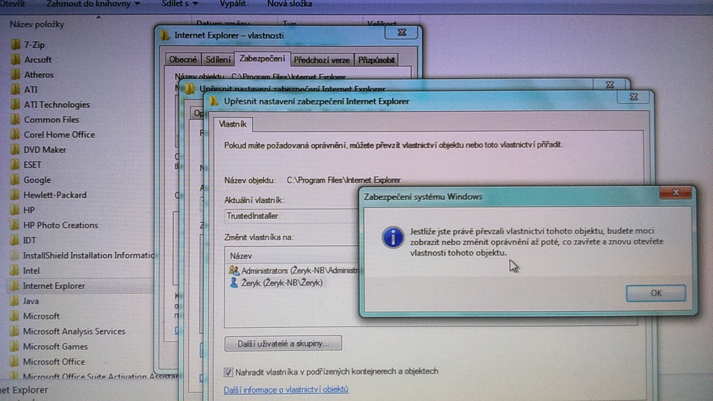

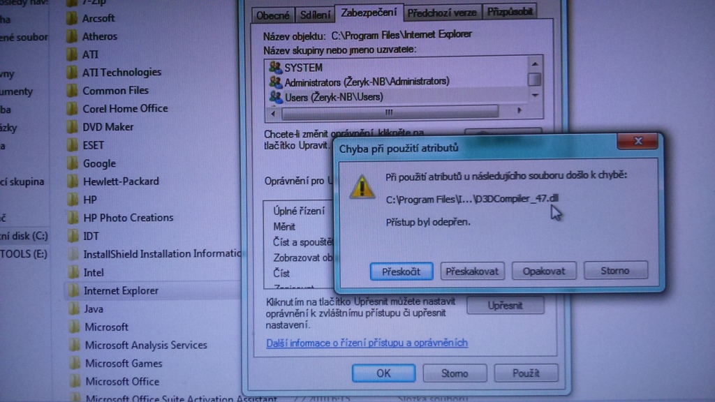

Re: Zobrazení lokálního hosta - změny nad vlastníkem PC
jaro3, ten návod na ty složky je perfektní, za něj Ti vážně moc děkuju! Předtím jsem se v tom dost patlala a nevěděla, co vlastně potvrdit a co ne..., ale přeci jenom se k tomu ještě dozeptám. Vyzkoušela jsem druhý návod, na složce ProgramFiles a:
Označila jsem tedy sebe...
...ale na první záložce jsem se neobjevila, ale objevil se nově "Trusted Installer", který má statut speciální, stejně, jako "Creator Owner", který se objevil taky nově (viz Obr. F1). To není problém? Kde se vzaly??budeš na první záložce.
...když překliknu na Vlastník, zobrazí se "Trusted Installer", klikla jsem tedy opět na sebe, klikla na Upravit a pak už šlo OK podle návodu.., ale když jsem zaškrtla "nahradit vlastníka v podřízených kontejnerech a objektech" a klikla na Použít, vyskočila hláška (viz Obr. F0), nevím, třeba je v pořádku. Dala jsem OK a pokračovala podle návodu:Překlikneš si na vlastník
...OK (viz Obr. F3) až do teď, když jsem klikla na Změnit oprávnění, vyskočila mi hláška (viz Obr. F4), když jsem dala OK, vyskočila mi další hláška (viz Obr. F5), že byl Přístup odepřen. Udělala jsem tady něco blbě?přepneš se na první záložku Oprávnění,najdeš zde opět svojé jméno ve tvaru "Users (TvojeJmeno-PC/users)

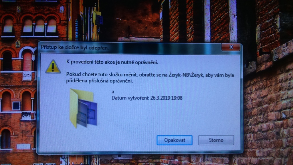

Do mnou vytvořených složek se dostanu (ikdyž se mi na některých vytvořil zámeček).., ale co se mi teď opakovaně děje, že si vytvořím vlastní složku, vložím do ní soubory (např. jsem vytvořila složku a do ní vložila skeny obrazovek viz Obr. F1 - F5 shora). Po vložení do fóra, chci složku odstranit a vyskočí mi hláška, že nemám oprávnění (viz Obr. G1). Ale přitom jsem tuhle složku sama vytvořila a když se podívám do Vlastností, Zabezpečení, mám nastaveno Úplné řízení. Tak to vážně nechápu...Do ostatních složek se dostaneš?
V minulém Tvém příspěvku , třetí obrázek , tam před tím než klikneš na "změnit oprávnění" , musíš zatrhnout "zahrnout zděditelná oprávnění z nadřazeného objektu".
kde máš tu vytvořenou složku? Myslím s cestou.

Zkusila jsem na složce v ProgramFiles znovu podle Tvého návodu (2) a máš pravdu, neměla jsem tam zatrhnuté políčko "zahrnout zděditelná oprávnění z nadřazeného objektu". Návod mi vážně pomohl - díky!
Ten problém s vlastní složkou se mi opakuje. Složku jsem vytvořila na ploše a cesta je: C:\Users\Žeryk\Desktop\a.
Nevím jestli má spojitost, ale složka "Users" na disku C, je jednou ze složek, na které se - nově - vytvořil zámeček..., nikdy jsem ve svých složkách, ani ve složkách na disku C, na žádné z nich zámeček neměla. Tuhle složku jsem vytvořila jen na určitou dobu tak, abych hromadně zkomprimovala a vložila na fórum. Když jsem pak chtěla vymazat, odepřelo mi přístup (viz Obr. G1).
