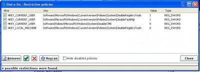

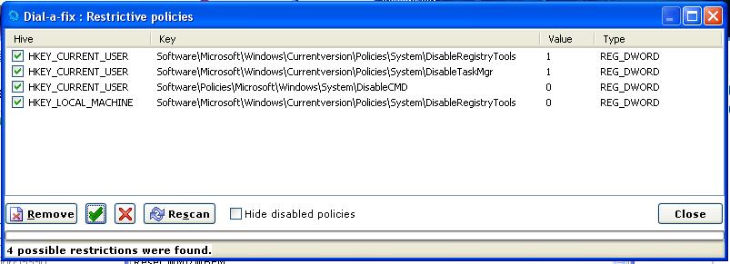

Příspěvekod Radys26 » 30 dub 2009 10:49
tohle mi to naslo...koukam ze porad to samy ://

Příspěvekod jaro3 » 30 dub 2009 17:34
Použij Remove.

Příspěvekod Radys26 » 01 kvě 2009 17:21
to jsem udelal, a zadna zmena... ://
