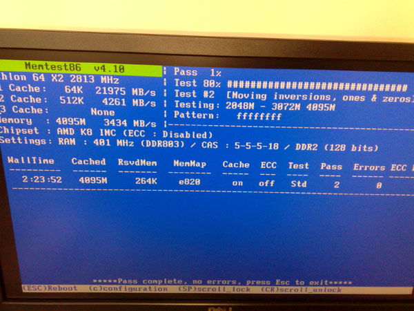

Stáhni si Memtest:
Do políčka vlož největší velikost Tvé jednotlivé paměti RAM (256,512 nebo 1024,2048) dej Start , nech nejméně 2h běžet , pokud bude po 2h stále 0 errors , jsou v pořádku.

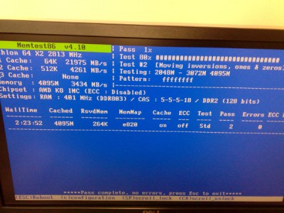

....test proveden Memtest86+-4.10-USB, ten odkazovaný ve free verzi pouští jenom 512MB. Testováno přes 2 hodiny - bez chyb, bez logu...
přiložen snímek obrazovky..
