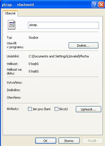

Klikni pravým na ten soubor a vyber "vlastnosti"
Opiš sem název souboru i s cestou k němu.

název je: pizap.
Jak s cestou k němu ? Jako jak sem k němu přišla a jak se objevil na ploše ? jestli jo, tak nevím už přesně ,ale vím že u mě byla kamarádka a upravovali jsme nejakou fotku na stránce pizap.com a pak asi něco zmáčkly špatně a ten soubor se uložil. Mám ho tu už asi 1,5 měsíce.

C:\Documents and Settings\Uzivatel\Plocha\pizap.

========== filefind ==========
Searching for "pizap.*"
C:\Documents and Settings\Uzivatel\Plocha\pizap. --a---- 174192 bytes [19:29 26/12/2012] [19:29 26/12/2012] (Unable to calculate MD5)
C:\Documents and Settings\Uzivatel\Plocha\Fotky\L\Nová složka\Nová složka\pizap.com13574780760621.jpg --a---- 101266 bytes [13:27 02/06/2013] [13:16 06/01/2013] CD7D100A5BCC0105C0E8EE37E4626435
C:\Documents and Settings\Uzivatel\Plocha\Fotky\L\Nová složka\Originals\pizap.com13538585793121.jpg --a---- 233166 bytes [13:27 02/06/2013] [15:51 25/11/2012] F0F758859BE2312259DBA2DEB7C090FF
C:\Documents and Settings\Uzivatel\Plocha\K\L\Nová složka\Nová složka\pizap.com13574780760621.jpg --a---- 101266 bytes [13:16 06/01/2013] [13:16 06/01/2013] CD7D100A5BCC0105C0E8EE37E4626435
C:\Documents and Settings\Uzivatel\Plocha\K\L\Nová složka\Originals\pizap.com13538585793121.jpg --a---- 233166 bytes [15:51 25/11/2012] [15:51 25/11/2012] F0F758859BE2312259DBA2DEB7C090FF
C:\Documents and Settings\Uzivatel\Plocha\Zaloha\D\Plocha\Grafika !\pizap.com10.89125073887407781333185472750.jpg --a---- 106278 bytes [13:35 24/10/2012] [09:58 31/03/2012] 71D04CA5767E563AAAF86C4DD701C930
========== dir ==========
pizap - Unable to find folder.
-= EOF =-
Log created at 22:21 on 09/10/2013 by Uzivatel
Administrator - Elevation successful
-= EOF =-
