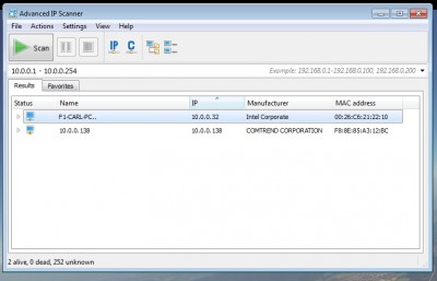

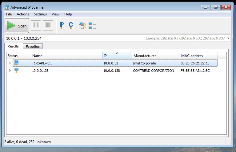

Zdravím.
Po stažení filmu na uložto mi vyskočilo malé okno s online chatem.. osoba jménem lovely mi psala něco jako: ahoj, prosím napiš mi, jsem z us, je mi 40 let, ok, ahoj" všechno v angličtině. Hýbal se mi kurzor myši, zavřelo se okno pro restart, zavřel se mi antivirus s puštěnou kontrolou. Jako by někdo viděl a ovládal můj monitor. Pomohlo až vypnutí natvrdo. Ted po opětovném zapnutí vše vypadá normálně, antivirus nic nenašel. Bojím se, abych neměla v pc nainstalováno něco na sledování počítače. Stáhla sem Advanced IP Scanner, projela to, ale nerozumím výsledku - PrtSc v příloze.
Prosím o radu!
Z mailu a fb jsem se odhlásila přes mobil a změnila hesla.

Obrázek je v pořádku.
