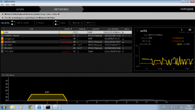

Tak jsem zkusil software, na který odkázal ITCrowd. Vzal jsem sebou druhý notebook Lenovo B5400 rovněž s W7 64-bit s ovladačema od výrobce. Notebooky postavil do stejné místnosti a z inSSideru vypadlo toto:
B5400 se mi povedlo k wifi1 připojit, ikdyž ping byl otřesný, odezva v průměru přes 750ms, na internet jsem se skoro nedostal.
novej ntb G510 se k wifi1 ani nepřipojil a nechápu z jakého důvodu signál tak silně kolísá (v podstatě každých 5 sekundu "wifi1" neviděl ntb vůbec, proto jsem se ani nepřipojil)
Je tedy problém v tom, že se další dvě okolní wifi s celkem silným signálem kryjí s tou mojí?
Nechápu taky proč je na G510 výrazněji slabší signál všech wifi sítí než na B5400 a moje "wifi1" má navíc na G510 výpadky? Je toto možné nějak odstranit - např. novější driver nebo má ta G510 prostě horší hardware fertig?
Domnívám se, že jediné, co mi pomůže, je prostě koupit novej "silnější" router a mělo by být vše vyřešeno.
Díky za rady

Polde toho co to ukazuje tak mam podezreni na to ze je neco s win, ovladacem nebo samotnou wifi kartou. Win si ukladaj chybova hlaseni, je to nekde tusim v nastrojich pro spravu, treba tam neco bude. Skus nejake live linux na flashce, zda to bude delat taky. Pokud ano, tak je to na reklamacku a dal bych se s tim neparal.
Pripadne skus kali linux, je to na testovani bezpecnosti siti a je tam vsechen soft co se ti muze hodit na zjisteni sygnalu.
Na prvnim notesu je to -60dbm a drzi, tak to ma bit. Tech az -100dbm neni OK, vlastne to jde na uroven sumu (citlivost zarizeni), i to kolisani je podezrele.
Co s tim:
- Kontrola zda neni na wifi zapnute jekesy setreni, pokud to nekde je tak v sitich v nastaveni adapteru a konfiguraci, nastavuje se tam napr. ja jake wifi to ma pouzivat (b, g, n, a, an), presne nereknu nechce se me poustet win. Neco me bohuzel rika ze tim to nebude
- jine kanal
- live linux
- drbacka s ovladacem na win a win
Koupit jine routr? Prvne to otestuj na jinem wifi ap. To kolisani sygnalu nema nic spolecneho s routrem, protoze na druhem notesu nekolisa a ostatni wifi klienti nemaj problem .
PS: Co bios notesu, je aktualni, menil bych ho az jako posledni reseni, po konzultaci s google, zda to ma smysl.
Co s tim:
- jine kanal
- live linux
 .PS: Co bios notesu, je aktualni, menil bych ho az jako posledni reseni, po konzultaci s google, zda to ma smysl.

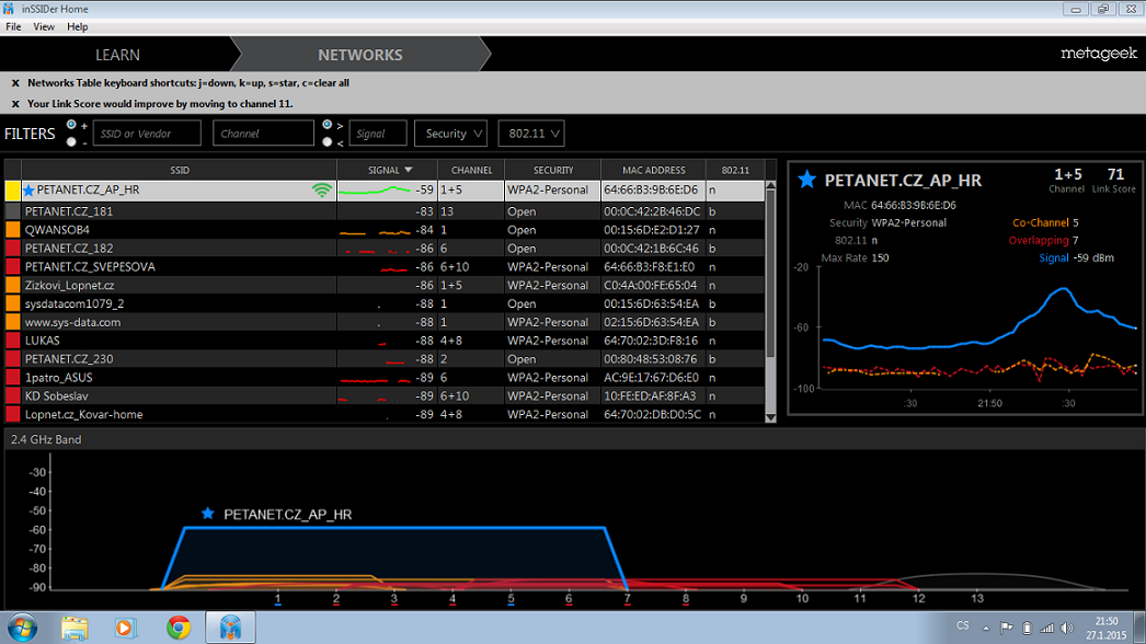

Vypínání wifi z důvodu šetření mám zakázané. Výsledky inSSideru na jiné wifi pro G510 jsou tady
Zkoušel jsem s notebookem jít co nejblíže i dál od routeru až jsem se dostal na úroveň signálu jako na předchozí wifi (cca -70 dBm) ale výpadek žádný. Ping jako na drátkách. Proto si myslím, že notebookem (ani ničím v něm) to nebude, nicméně zkusím to ještě na jiné wifi za jiných podmínek.
Kanál zkusím v dohledné době změnit, třeba to pomůže. Díky moc za rady.
