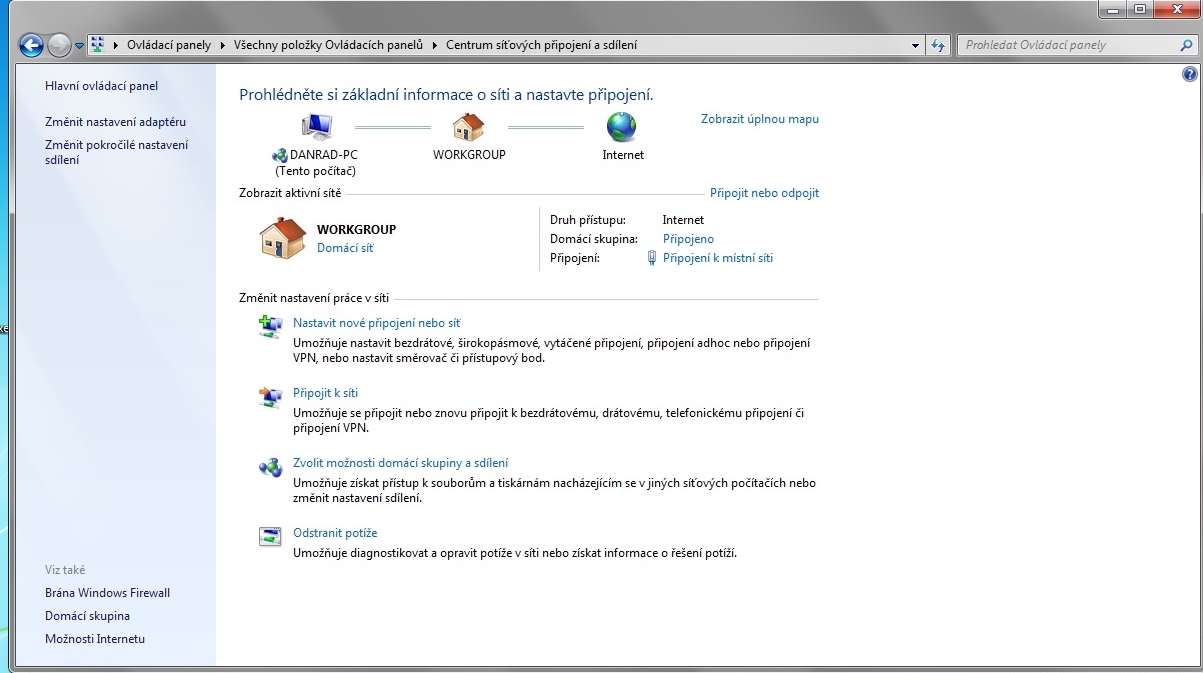

Ještě mě napadlo - dej sem screen z Centra síťových připojení a sdílení u těch Win7. Je tam obrázek počítače, routeru a zeměkoule (internet).

Myslím, že zatím jsem Vám všechny požadované informace poskytl... :-o Ostatně Vámi požadovaný screen Centra síťových připojení W7 také, viz . Příspěvek od Likans011 » 02 srp 2016 09:22 ..ale dám ho klidně znovu :-) A děkuji za odkaz, pokusím se to nastavit.
