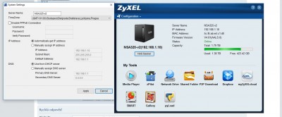

Nejsem si jist, ale už asi vím, kde je problém. V nasu nebude zaškrtnuta volba podpory HTTP. Jen nevím, jak ji nyní zapnout.
Lze se dostat někde do config souboru NASu a tam volbu upravit?

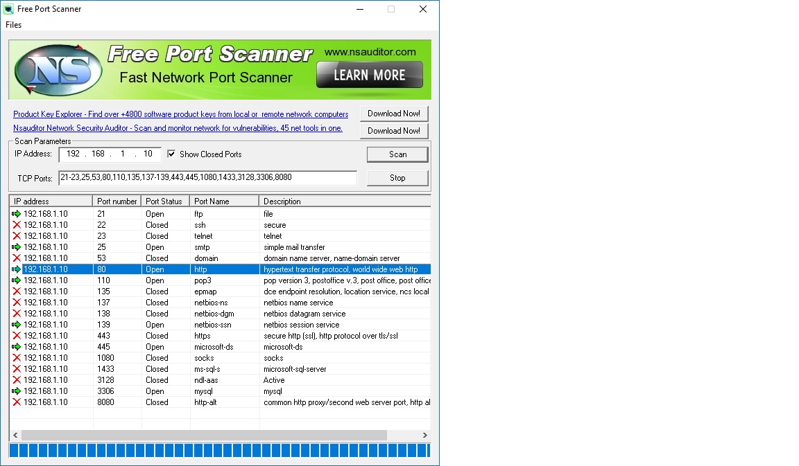

Proskenoval jsi porty?
Jinak si můžeš stáhnout putty a po zadání IP adresy NASu se ti zobrazí linuxové rozhraní. Otázkou je, zda tohle NAS umí.

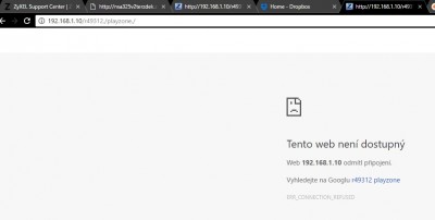

Změnil jsem pro jistotu ještě IP adresu, abych měl jistou. Vypadá to, že na portu 80 je aktivita. Jenže, administrace stále nefunguje. SSH zejevně nefunguje také, protože přes engine clienta se dostanu pouze do FTP na portu 21. Nikoliv na SSH na portu 80.

Jak měníš IP adresu?
SSH běží na portu 22, což ti scanner ukázal, že je uzavřen. Telnet taky, takže tudy cesta nevede.
A máš oskenovat VŠECHNY! porty, nejen těch pár vybraných.

Tak je to přesně, jak jsem říkal. Já blbec jsem se někdy v minulosti hrabal v NASu a vypnul službu http. (ten obr, co si posílal).

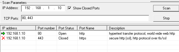

Původně jsem měl IP adresu 192.168.1.6, kterou jsem jak v routeru, tak v nasu upravil na 192.168.1.10. Ani toto nepomohlo. Nyní se mohu připojit k FTP a twonky serveru. Normálně mám namapované složky do stolního PC a v tuto chvíli na něj posílám fotky.
Na 100% jsem si blbec vypnul podporu http. Port 443 nenaslouchá. Je velmi zajímavé, že 80 sice naslouchá, ale nepustí mne dál. Port 22 nenaslouchá.

Tentokrát jsi oskenoval jen dva porty - 80 a 443. Zkus tam nastavit rozsah 1 - 65534.

Tak jsem skenoval od 1 do 10 000 a trvalo to skoro 3 hodiny :(
