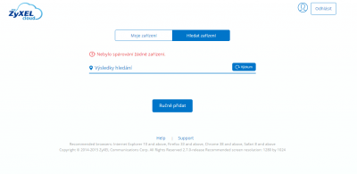

4) Cloud je velký problém. Zyxel cloud (appka přípo od zyxelu) NAS nevidí a nemůže se s ním spojit. Asi s ním vůbec nekomunikuje. Provel jsem forward na některých portech (dle manuálu) a nepomohlo to - nevíte? Dyndns mám nastaveno a je funkční.

Vůbec nevím jak pohnout s tím cloudem. Netuším, proč to webové rozhraní cloud nevidí:/ Mám něco špatně nastaveno na routeru? MOhu poslat nějaké screeny.

Cloud - ne, dle mě jde o bezpečnostní díru, nikdy nepoužívám a nepoužiji, tedy ani neumím nastavit.
