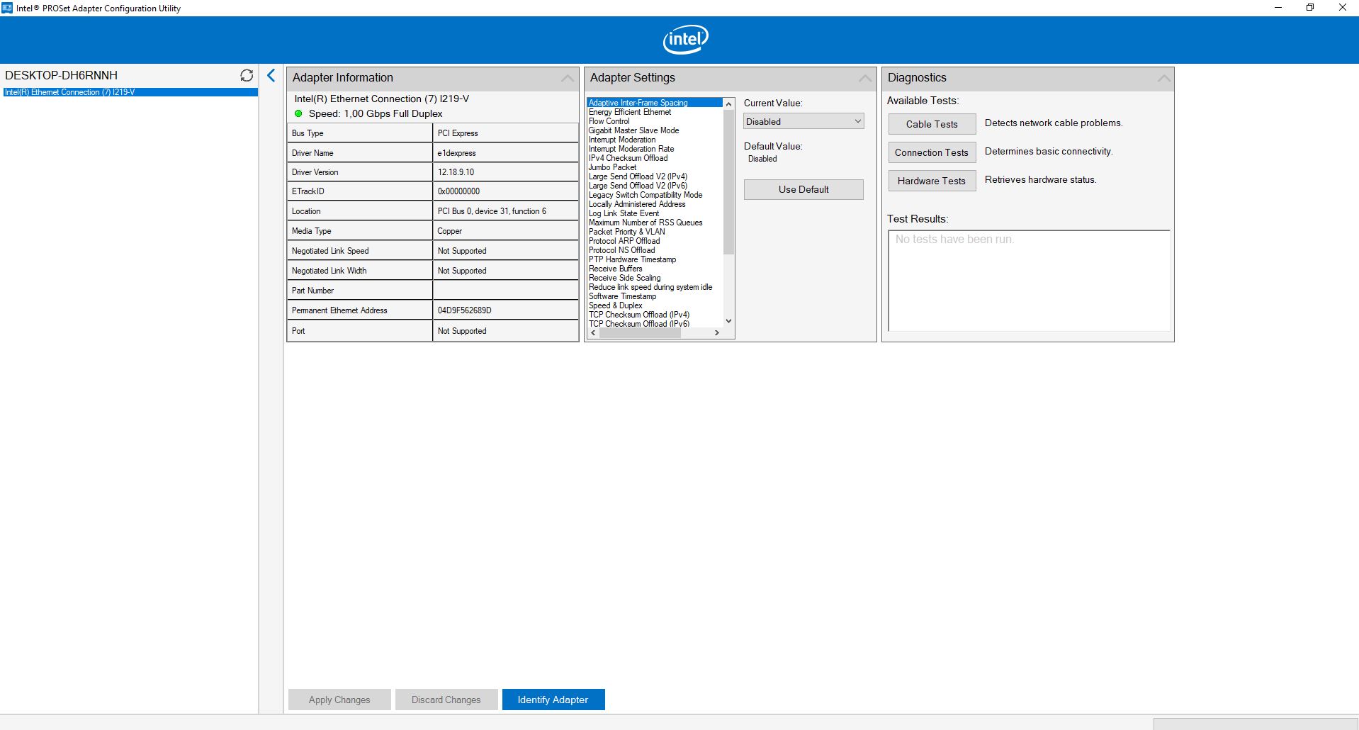

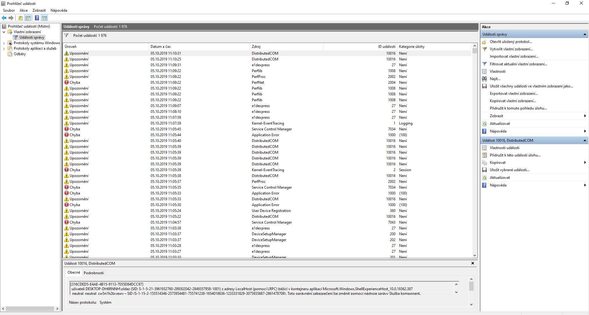

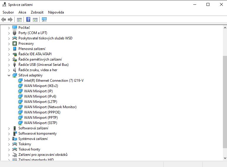

a vsechno stahuji pres druhy pc protoze bych to tady delal 2 dny :D stim internetem ale ted mam podezreni ze tam je neco hodne spatne protoze v prohlizeci udalosti je za dnesek a to ze to mam zaple chvili hodne chyb ale moc to nepouzivam takze se v tom moc nevyznam kdyz dam ty id udalosti podle cisla vyhledat na netu tak jsou to trochu matouci informace asi sem debil protze jinak uz fakt nevim dam vam se par priloh treba neco najdeme
a diagnostika
Cable Test Results [05.10.2019 11:31:06] :
Cable Length Status : Passed
Cable Length: 5 meters
Cable polarity Status : Passed
Cable polarity normal.
Local Receiver Status : Passed
Passed
Remote Receiver Status : Passed
Passed
Cable Quality Status : Passed
Cable quality is excellent.
Cable Integrity Status : Passed
No cable problems detected.
_________________________________________
Connection Test Results [05.10.2019 11:31:18] :
Connection Status : Passed
Successfully pinged Gateway address 192.168.0.1
Cable Link Status : Passed
This adapter is running at full speed.
Hardware Test Results [05.10.2019 11:31:21] :
Register Test : Passed
EEPROM Test : Passed
FIFO Test : Passed
Interrupt Test : Passed
Extended Loopback Test : Passed
Naposledy upravil(a) Terror755 dne 05 říj 2019 11:32, celkem upraveno 1 x.

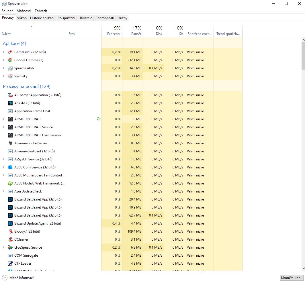

bezi ty rezidentne zbytecne moc aplikaci, vlez zase do spravce zarizeni, prepni se po startu a 90% veci povypinej. treba ccleaner ani battlenet nemusi vubec bezet
Terror755
Příspěvky: 21
Registrován: říjen 19
Re: Velice pomalý internet (DOWNLOAD)
Příspěvekod Terror755 » 05 říj 2019 11:35
podle me tim to neni to spis bere RAM pameti.... ale nikdy to nemelo vliv na sit, do te doby nez se neco nestahuje... pocitac ma nabeh systemu behem par seknud>...... takze i kdyz je zatizeni site 0% tak myslis ze to je tim ?
