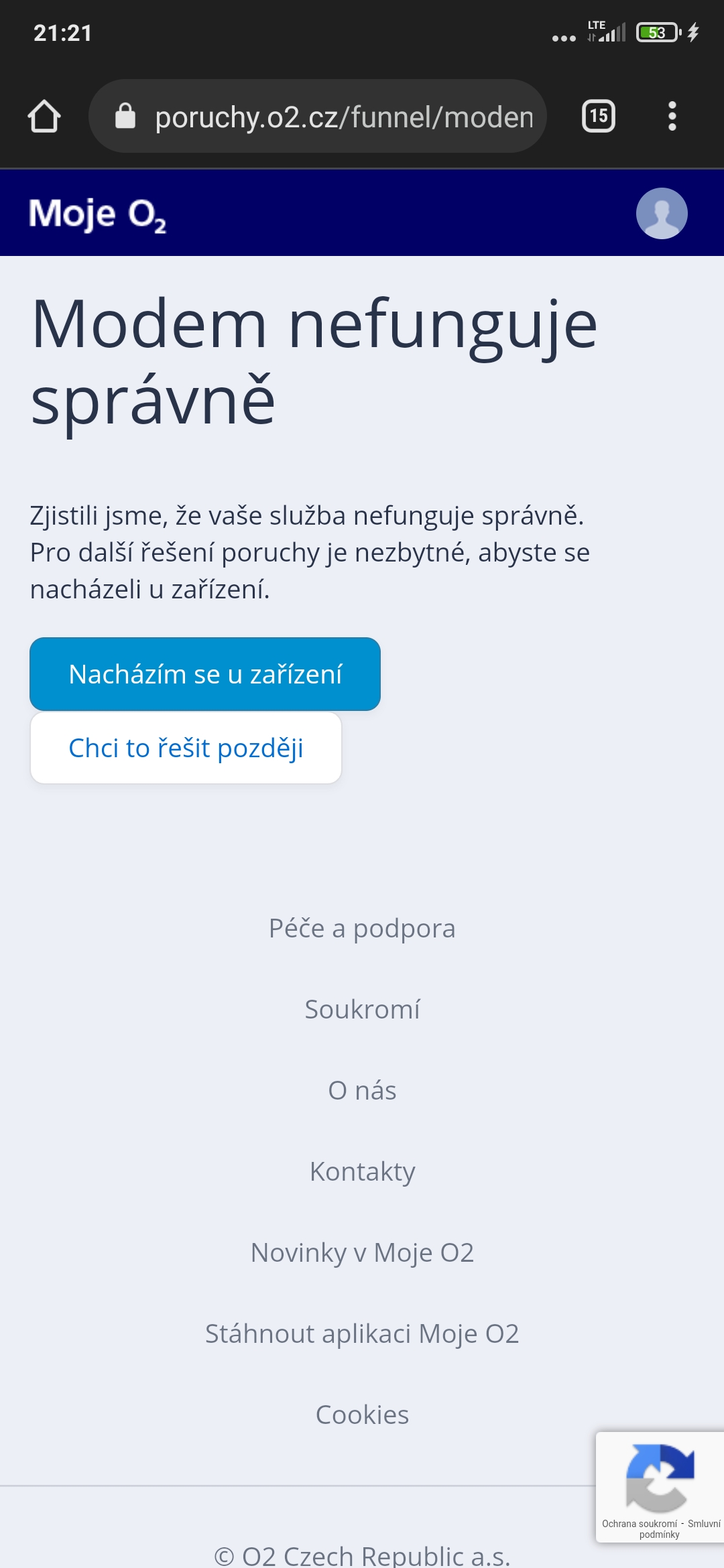

Příspěvekod GymlyJ » 01 kvě 2022 21:13
pcmaker píše:Ten technik měřil rychlost na výstupu ze zásuvky do terminátoru, nebo na výstupu z terminátoru?
abych pravdu řekl nevím přesně ale ukazoval mi na mobilu nějakou rychlost, neměl ho nijak propojenej.
Dodatečně přidáno po 16 minutách 44 vteřinách:
Toto na mě vyplivne online O2 diagnostika, je možné že by byla chyba na jejich straně? Svítily by LED terminátoru jednotlivých linek červeně pokud by byl problém ?

Zavolej zítra na O2 a řekni ať ti udělají diagnostiku a přehodí to na techniky a oni ti zavolají. Nebo si napiš na O2 Guru chat a popiš problém s přiloženou přílohou (screeny)
