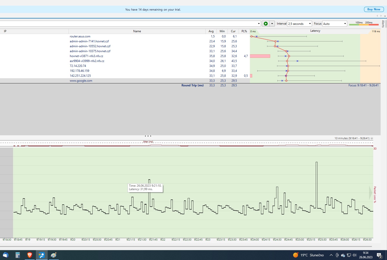

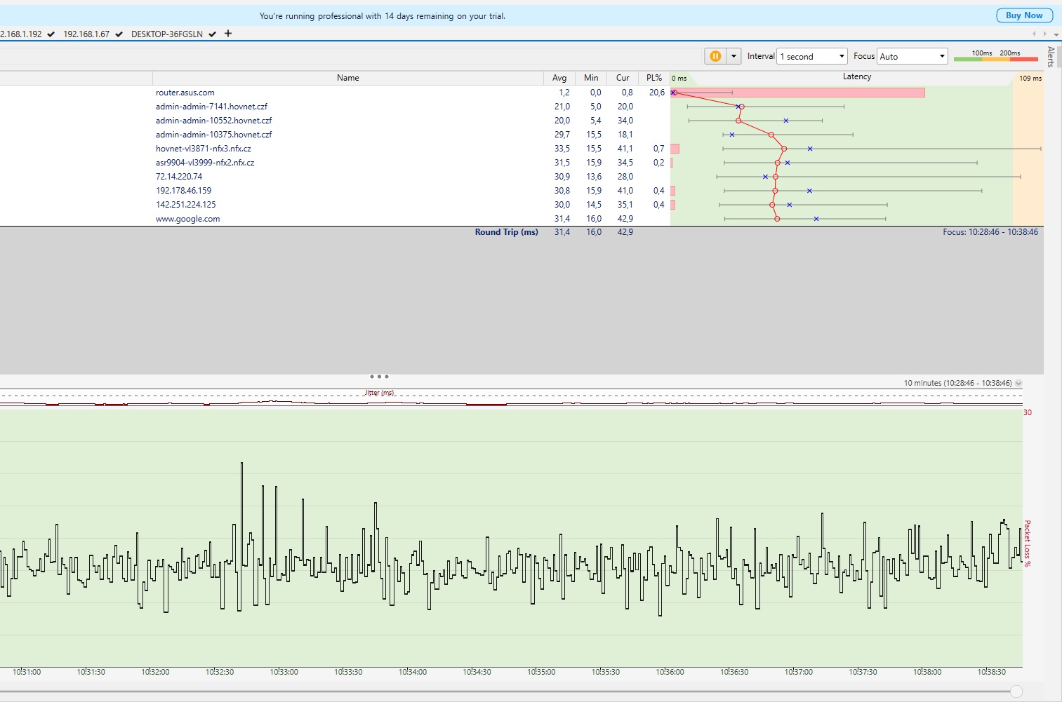

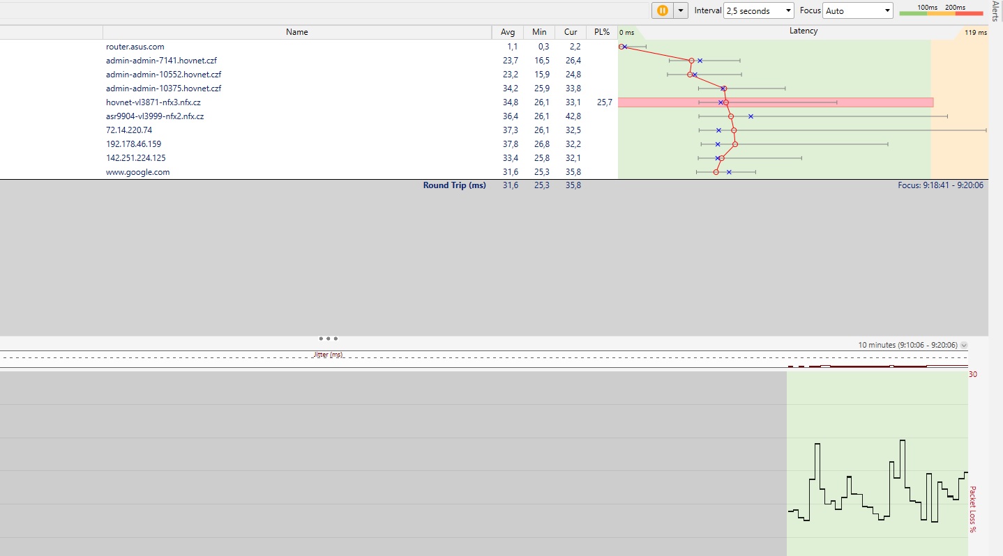

michalnet
Příspěvky: 50
Registrován: 18 říj 2018 20:02
Re: vypadky internetu
Příspěvek od michalnet »
1 - Na rd mám wifi antenu, ktera směřuje na připojný bod poskytovatele. Z wifi anteny vede kabel do routeru.
2 - pri vypadku jede router, wifi se normalně zobrazuje na telefonu a nic nehlasi že bych nebyl pripojeny. To same kabelem.
3 - viz screen
Dodatečně přidáno po 59 minutách 5 vteřinách:
mobil wifi
pevně počítač
Dodatečně přidáno po 1 hodině 4 minutách 7 vteřinách:
nechal jsem to jet delší dobu

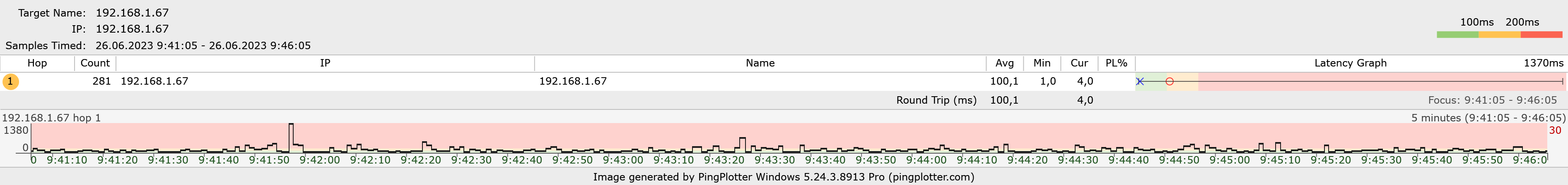

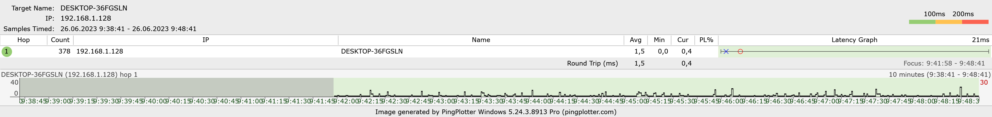

Příspěvek od Uziv00 »
Tak problém je mezi počítačem a routerem na tvé síti.
Spusť příkaz ncpa.cpl. Dej sem screen stavu síťového připojení. Dále dodej výpis ipconfig -all. A ping na router v případě výpadku.
Zkontroluj, případně vyměň kabel. Zkusi jiný port routeru. Zkus jiný počítač na stejném kabelu a portu.
