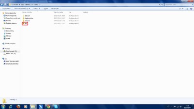

1. Musíš nasdílet soubory, to už, ale asi už máš.
2. (A v tom bude asi ta chyba.) Až se budeš chtít připojit třeba na ntb, tak musíš místo uživatelského jména opsat toto. Co mám ve screenu. Já mám ve složce Users název počítače xxx. Ty tam budeš mít jistě něco jiného. Opiš to zkrátka místo uživatelského jména. Zkus to...
