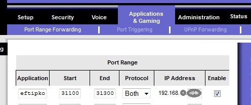

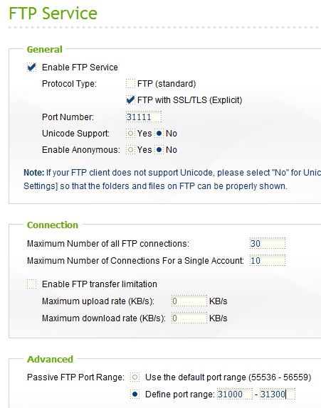

Ale jinak je to takto:
Nastavení FTP na NASu:
Nastavení routeru:
Bez virtuálů a bez dalších blbin...
To, že já mám ftp přes SSL, toho si nevšímej. To je jen zabezpečení.

Jenže já v tom routeru nemám port forwarding .. mam tam jen to UPnP DMZ Virutal Servers a Port Triggering
