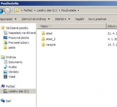

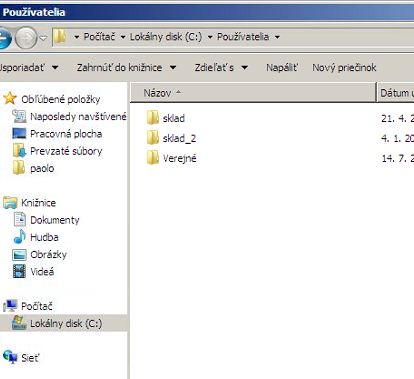

priloha 1. od spodu zobrazuje zlozky "pouzivatelia" C:/users sklad, sklad_2 a verejne

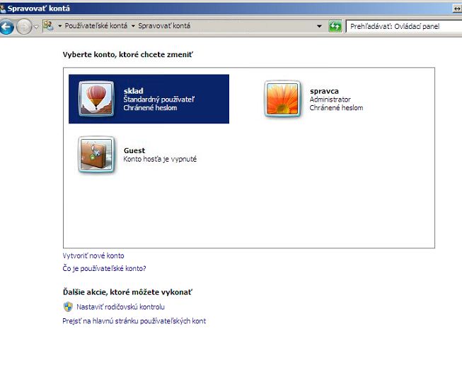

priloha v strede zobrazuje nadefinovane pouzivatelske konta "sklad" a "spravca"
neviete preco mi zobrazuje v c:/users sklad_2 namiesto "spravca"? ja som zltu zlozku neprepisoval

Název účtu se nemusí shodovat s názvem složky. Windows používají pro uživatele specifický identifikátor, takže jim je to úplně jedno. Tato věc se stává např. tak, že původní účet přestal fungovat, nebo s ním byly problémy a tak se založil nový a ten původní se zrušil. Pak vznikne účet pod starým jménem, ale má jinou složku. Narovnat to určitě můžeš přeinstalací. O jiném postupu nevím, ale netvrdím, že neexistuje.

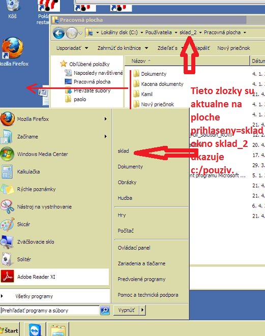

no nevedai mi to ale standardne by mala byt zlozka pomenovana "spravca" a ikona musi obsahovat znak zamek (pri ikone je maly zamecek) akoze uzivatel sklad nema pravo otvarat zlozku "spravca" a ja tam ten zamek nemam. Ked sa pozrem na zlte zlozky "Verejne", "sklad", "sklad_2 - ktory z tychto je spravca? zaujimave
ako toto som mohol dokazat neviem
