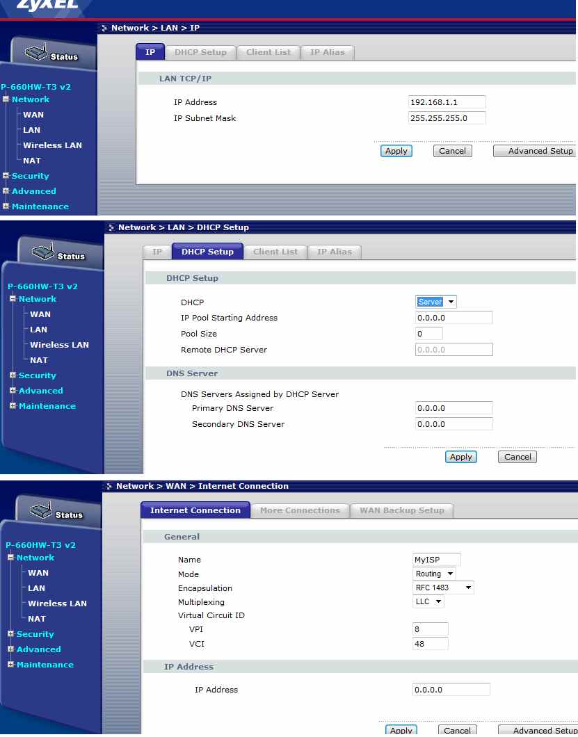

Dobrý den, poprosil bych Vás o pomoc.
Prostudoval jsem si návod na viewtopic.php?t=2175 ale stále si mi nedaří zprovoznit síť.
Moje situace je taková:
Máme v době router Zyxel P-660HN-TxA, který rozbočuje signál do dalších pater. Ten funguje vpořádku. Jenže teď v jednom pokoji potřebuji, krom jedné přípojky, taky wifi připojení. Mám k dispozici další router Zyxel P-660HW-T3 v2, který bych chtěl dát před koncový PC v jednom pokoji (abych se mohl připojit i na wifi)
Když jsem se připojil na http://192.168.1.1 v kolonce WAN jsem nenašel v odkazu zmiňovaný DHCP viz obrazová příloha.

Re: zapojení routeru - nedaří se
Jak máš ten druhý screen s LAN, tak je nahoře záložka DHCP setup. Tu znova vyfoť a dej sem

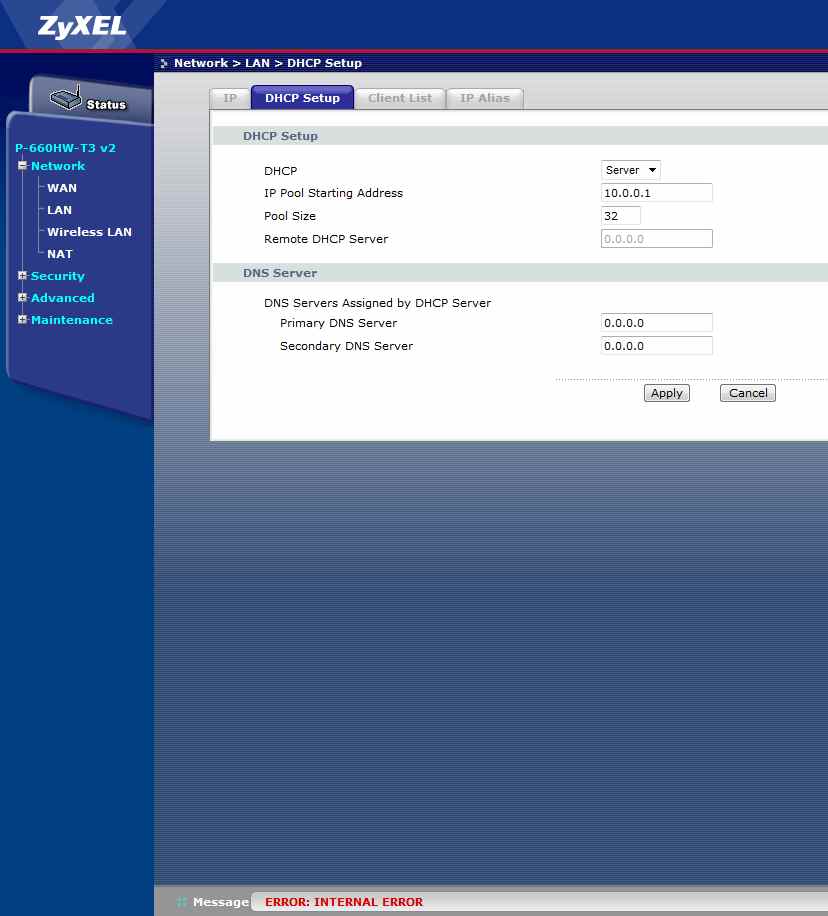

Teď jsem tam zmenil IP protokol za 10.0.0.1 (a ještě to nefunguje)
Misto server dej Client nebo Disabled. A privod do LAN

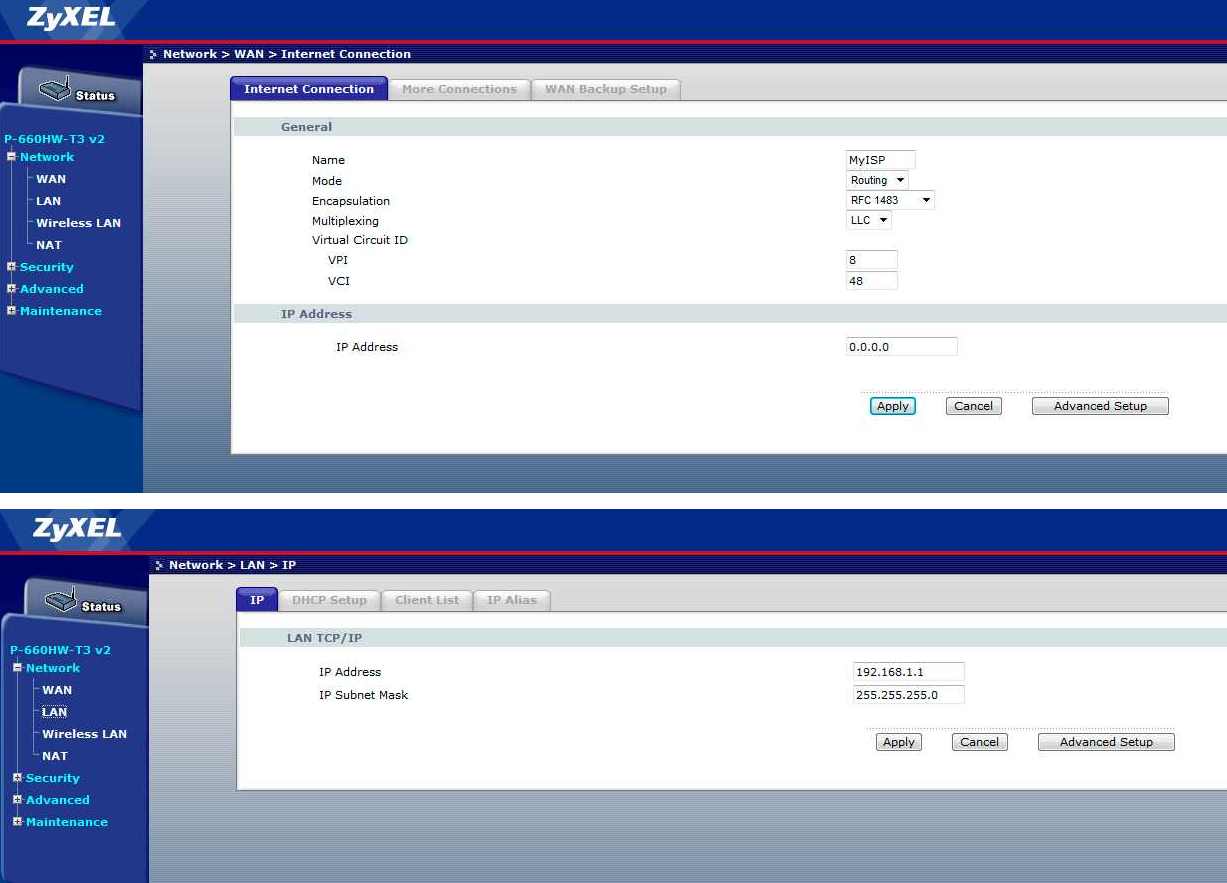

Místo možnosti Server jsou jen None a Relay.
Když zvolím None znemožní se mi editace v DHCP Setup
Když zvolím Relay Je možné editovat pouze Remote DHCP Server v DHCP Setup.
Obojí jsem vyzkoušel, ale připojení ještě nefunguje.
Přikládám 3 screeny.
Děkuji za reakce.
Děkuji za reakce.

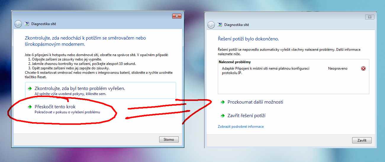

Teď mě dokonce asi začal stávkovat router. Připojil jsem se do "menu" heslem a po 30 sekundách už nefungovalo připojení ani do nastavení.
Dal jsem řešení potíží-viz screen.
Mohli by jste Vaše doporučení shrnout, a říci mi, proč to asi nefunguje? Nevím co je to LAN1, WDS tendy atd.
Děkuju za objasnění.
