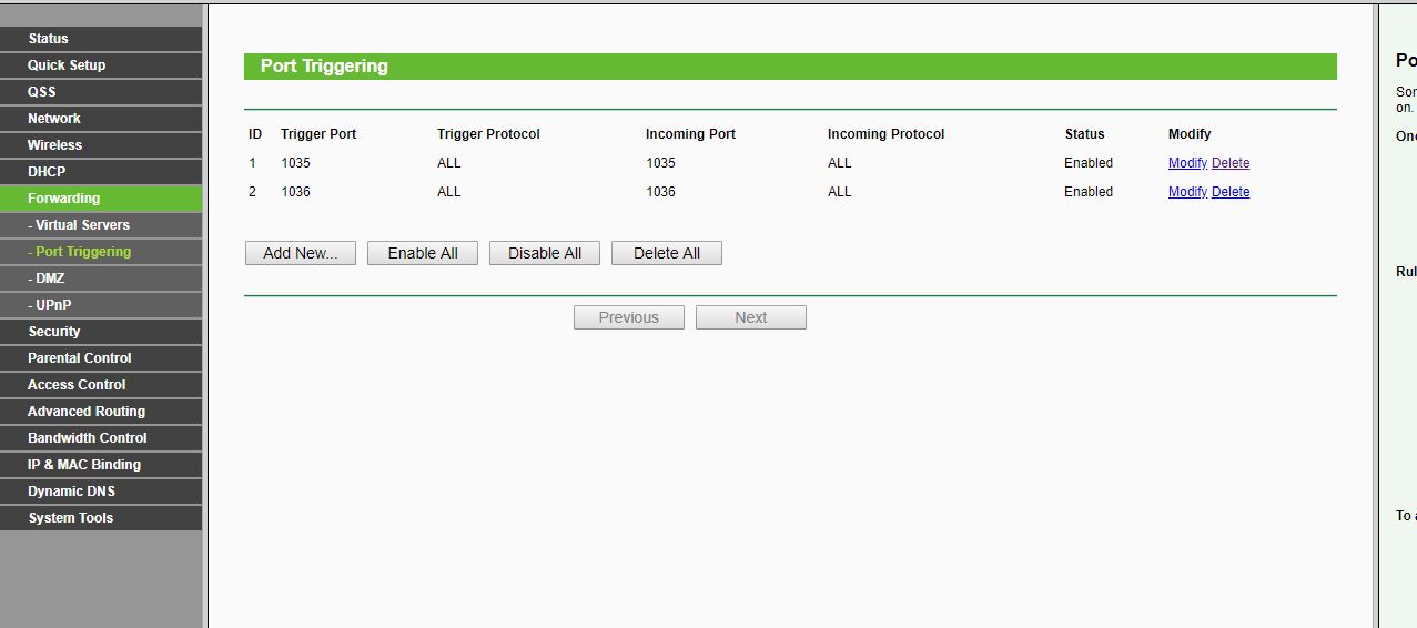

Dobrý den,
dnes jsem vložil do nastavení routeru 2 porty pro hru, abychom se mohli s bratrem spojit. Problémem bylo, že po zadání portů se mi zpomalil internet z 20 MB/s Download a 60 MB/s Upload na pouhé 4MB/s download a 0.2 MB/s upload. Proto se chci zeptat, jak je to možné, že port forwarding takovýmhle způsobem zpomaluje internet? Udělal jsem něco špatně a nastavil jsem to špatně, že to toto způsobuje? Zkoušel jsem to znovu dávat a odendávat a opravdu je to způsobeno tímto. Příkládám screenshot nastavení routeru.

1. Nepoužíváš port forwarding, ale port triggering.
2. Vzhledem k tomu, že router nenbízí klasický port forwarding, sázím 10:100, že je to nějaká plečka do tisícovky.

1. PF bych hledal pod Virtual server
2. Vypada to na TP-Link
