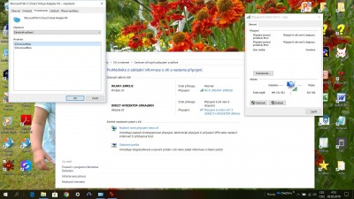

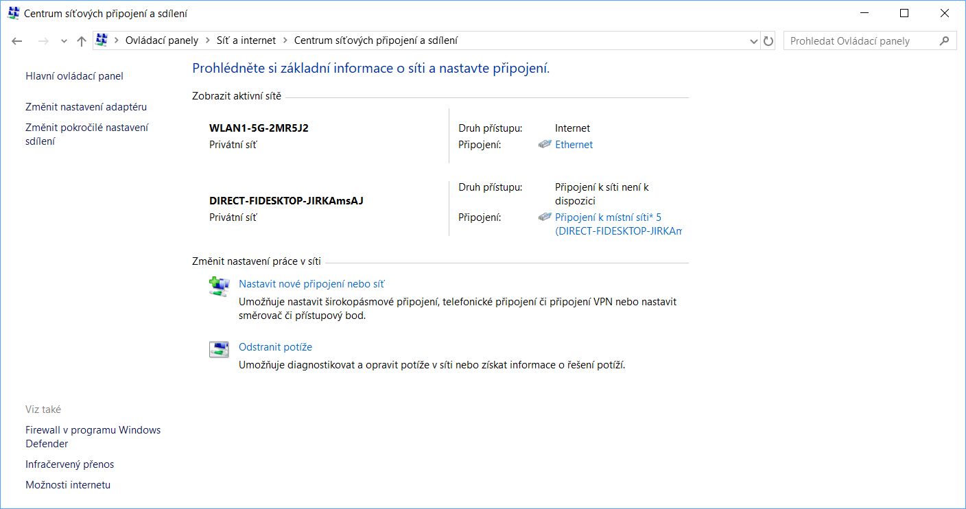

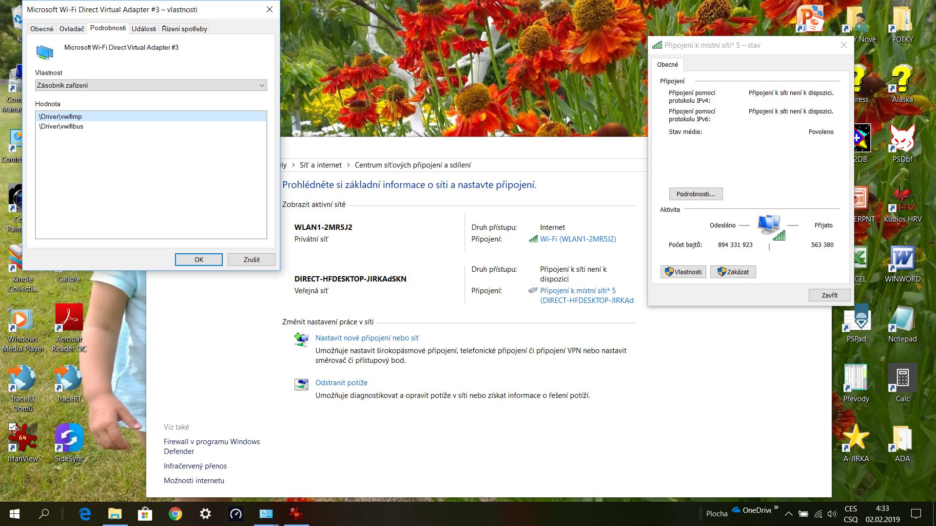

Mám notebook a na něm spuštěný wifi direct pro spojeni s TV a mobilem. Zároveň používám 2 routery. U nich mohu vypnout automatické přidělování kanálů a ručně je přidělit tak, aby se vzájemně nerušily. Problém mám s Wifi direct notebooku, jemu
neumím přidělit pevný kanál a tak si občas zacestuje podle své logiky a posadí se třeba rovnou na již ručně přidělený kanál. Dá se tomu nějak zabránit, konfigurovat v - připojení k místní síti (viz příloha)

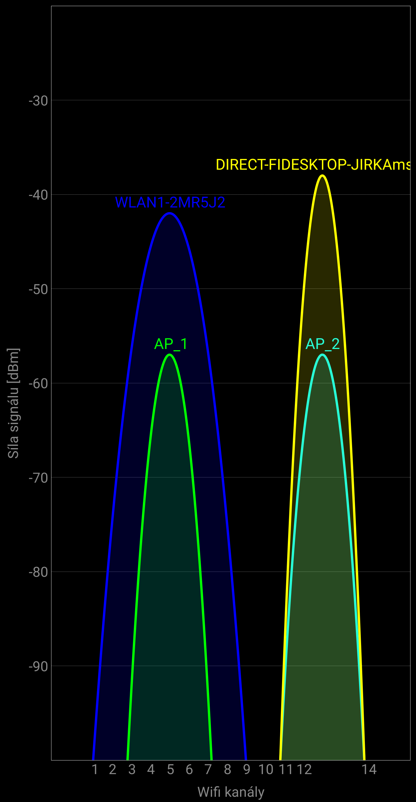

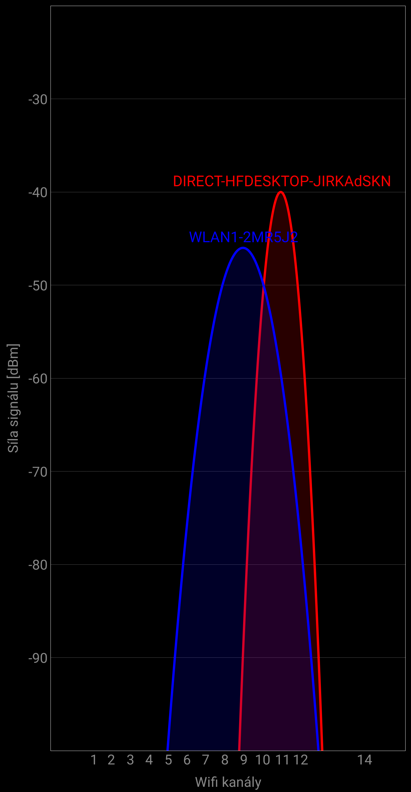

Bohužel z toho článku nejsem moudrý. Moje chyba - nejsem odborník a na angličtinu používám translator. Nicméně mám pocit že si nerozumíme. Na obrázku z app WIFI analyzér v pásmu 2G je vidět, kde a jak vysílá router (modrá křivka). (V reálu jsou tam vidět ještě signály dvou TPlinků). Červená křivka je z WiFi Directu mého notebooku který se právě zrcadlí na TV (LG). Můj problém je, že bych potřeboval vysílač z notebooku přemístit na jiný-pevný kanál. V tomto stavu se jeho "kanalizace" mění - přeskakuje a to jak na potvoru tam, kam jsem něco ručně napevno nakonfiguroval. Nedávno před tímto zobrazeným stavem jsem tu červenou křivku měl na prvním kanále. Když teď uhnu s modrou křivkou někam dolů za čas se červena postěhuje za ní. Potřeboval bych ji nakonfigurovat na pevné místo. Připomínám že tam ještě patří dvě křivky (1. a 11. kanál). (2 přílohy)

Naskenujte okolí, jestli má vůbec smysl něco řešit s přesunováním kanálů.

Tak tohle (smímek), to není moc prima ! Já však mohu softwarem změnit kanály v tomto pásmu u 3 ze 4 vysilačů. Kanál pro DIRECT-FIDESKTOP však "přišpendlit" neumím. A co horšího - on putuje a často se "pověsí" třeba přesně na stejný kanál který je již ručně obsazen. Nechat všechno na "auto-kanallizaci" je ta nejhorší varianta. Navíc mně u toho vadí, že se všechno stále vypíná, přesunuje, zapíná a tím dochází k pádům v aplikacích (skipe a pod.) Mně již ani nejde o to zda je to nutné či ne, rád bych věděl zda to jde nebo ne. (Amatérsky) jsem propátral vše o nastavení wi-fi direct přímo na notebooku, konfiguraci i registry, ale nic o možnosti nastavit komunikaci na konkrétní kanál, či šířku pásma jsem nenašel.

Já bych se toho automatu vůbec nebál, zvlášť pokud máš moderní síťové prvky, které to umí. Ty můžeš vyhodnotit jen obsazení kanálu, ale už ne, zda, a jak velká na něm běží komunikace. Tohle automat umí, a proto si tam taky "skočí". I když od pohledu jde o nelogický krok.

S novými routery mám tu zkušenost, že je lepší nechat tohle na nich. Mám kolem sebe kolem 30 wifi sítí a nikdy jsem při testech nedosáhl lepších výsledků, než router na automat...

To máte někde na samotě u lesa? Co to je za AP. značka. 100 klientů? Přepněte to AP s ssid: WLAN1-2MR5J2 na 20 MHz. Pak se tam vlezou tři AP. Kanály 1,6 a 11. Bohužel víc AP na 2.4 GHz bez vzájemného rušení nedostanete.

Skutečně jsem na samotě a ještě k tomu 380m od vysilače providera. AP - Huawey. 100 lidiček, klientů nevím. 20/40 MHz zkouším. Oni ty Ap (AP-1 a AP2) jsou power linky a mám je na druhé straně domu, takže je ve skutečnosti nevidím. Ale ten WiFi Direct fakt putuje a klidně si zaleze na kanál toho WLAN1. To je potom jedno zda 20 nebo 40MHz. Proto ten "truc" ! Nechci stále mít spuštěný WiFiAnalyzer a donekonečna a bezvýsledně laborovat.
