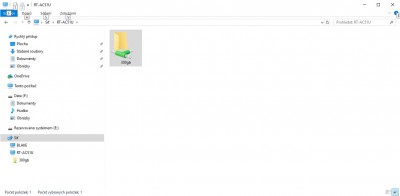

Opět se vracím k dopoledni. V PC mám vidět ten disk připojený do routeru (viz příloha 01)
300gb se jmenuje ten hdd. Žádnou další složku tam vytvořit nemůžu, a obsah složky 300gb jsou další adresáře, které obsahují multimedia.... DLNA je povolené, přístup pro všechny.... A NIC!. Do prčic, já to snad nerozběhnu....
.300gb se jmenuje ten hdd. Žádnou další složku tam vytvořit nemůžu, a obsah složky 300gb jsou další adresáře, které obsahují multimedia.... DLNA je povolené, přístup pro všechny.... A NIC!. Do prčic, já to snad nerozběhnu....

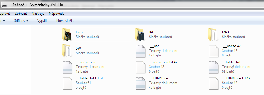

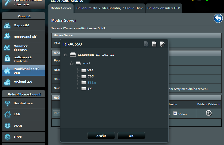

1. Nahraješ si multimediální soubory na USB disk. Já volil složky MP3, Film, JPG. A vypadá to takto:

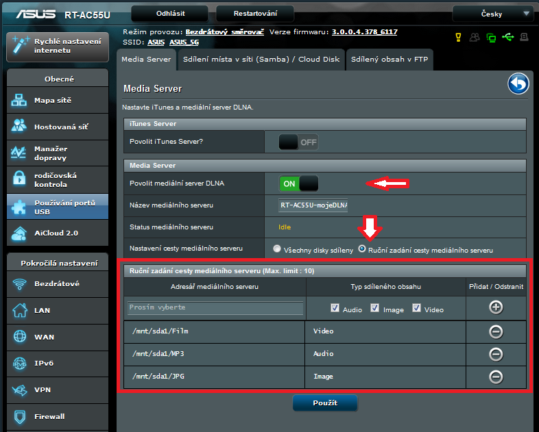

2. Přejdi do nastavení routeru. Zde si zapni DLNA a zvol si název (pokud chceš).

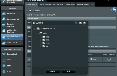

3. Nastav cestu k souborům:
- klik do pole "Prosím vyberte"
- nastavit cestu ke složce - Odškrtni (zaškrtni) zatržítka typu souboru (Video, Image, Audio)
4. Správný výsledek - všimni si oněch zvolených složek (červený rámeček):

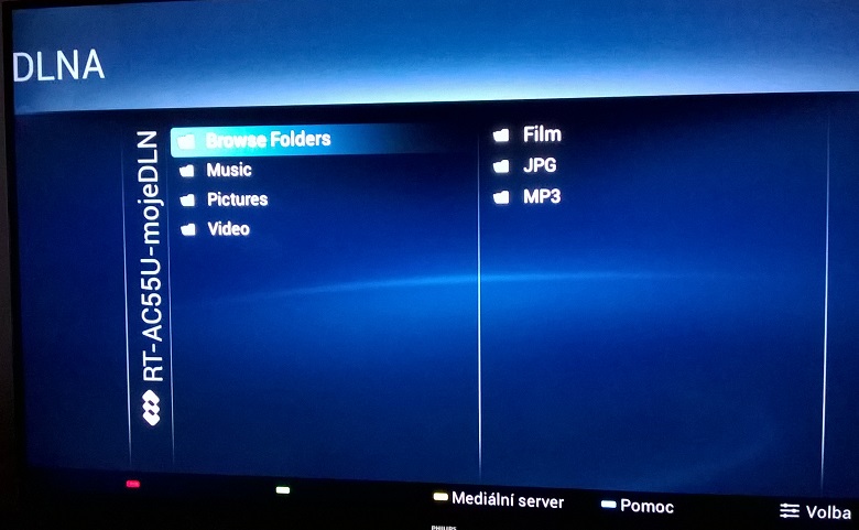

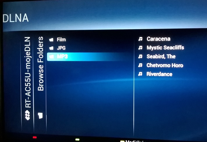

A v TV to potom vypadá takto:

Takže jsem pro tebe zpracoval postup, který je funkční.
