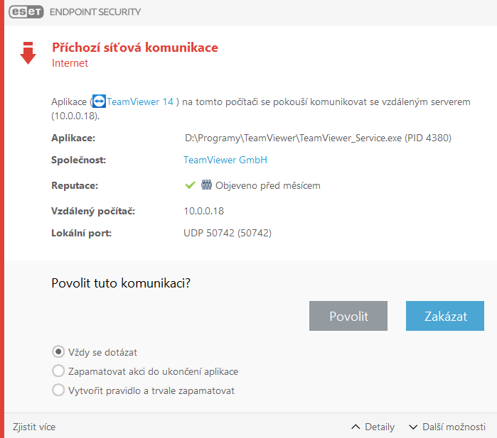

Doporučil bych jiný firewall, zrušit všechna pravidla.
Nastavit interaktivní režim (tzn. budou ti vyskakovat okna, která nemají vyhovující pravidlo ve fw, neznámou komunikaci).
Ze začátku toho bude hodně a je na tobě zjistit podezřelené aplikace, které se mohou i za něčím skrývat, pokud je napadnutý systém, tak ani nemusíš rozeznat (pokud to nenajde ani spyware).
Příklad:
Vypnul jsem si na firewallu pravidla ohledně Team Vieweru a snažil jsem se připojit ze svého mobilu v lokální síti (10.0.0.18) na svůj počítač. mám tam nějaký port, mám nějakého výrobce sw pokud je známý i nějakou reputaci k němu a kdy byl process přibližně objevený.
