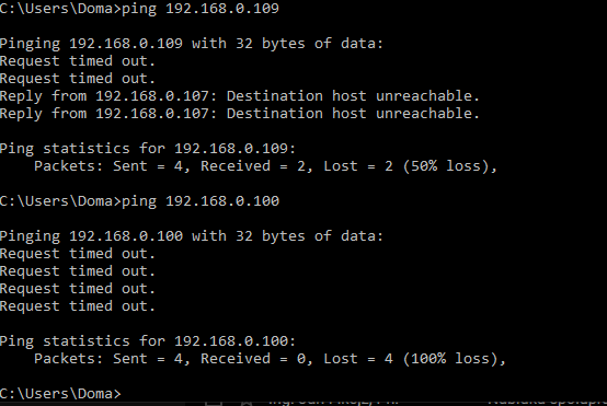

Navíc je zvláštní, že když pinguju tiskárnu (192.168.0.109), tak se v půlce změní ip adresa na 192.168.0.107 z nějakého důvodu, i když IP lease time ještě nevypršela, viz přiložený obrázek. 192.168.0.100 je IP adresa mého PC, který je připojen k hlavnímu routeru.

107 je nejspis adresa pocitace, ze ktereho pingas (overis pres ipconfig).

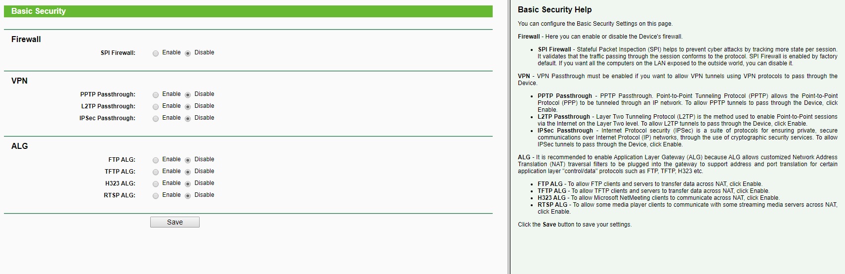

Tak se mi to nakonec podařilo zprovoznit. Důvod, proč to nešlo, byl ten, že jsem měl špatně nastavený wireless security. Měl jsem na Encryption a Version nastaveno na Automaticky, což ve většině případů udělalo to, že každá wifi měla jiný encryption popřípadě verzi WPA. Tak jsem to nastavil na tvrdo na Encryption AES a Version WPA2-Personal.
Dále bylo potřeba vypnout v basic security VPN a ALG kolonky. (Zatím to nechávám běžet jenom na firewallu, protože když zapnu vše, okamžitě to zase přestane fungovat a nepingnu si z AP). Tudíž nyní to security vypadá takto:
Zkusím s tímto experimentovat tak, abych našel tu kolonku, která to celé narušuje. Popřípadě, mohli byste mi prosím ještě říct, která z nich to může dělat?
EDIT: Nyní si nepingnu s telefonem přes AP na tiskárnu, ale na ostatní zařízení ano (i když jsou pod jiným routerem). Laptop přes AP v pořádku pingne na tiskárnu, tudíž mu lze tisknout. Ping z telefonu na tiskárnu jde pouze v případě, že jsem na stejné wifi (pod stejným routerem) jako tiskárna.
