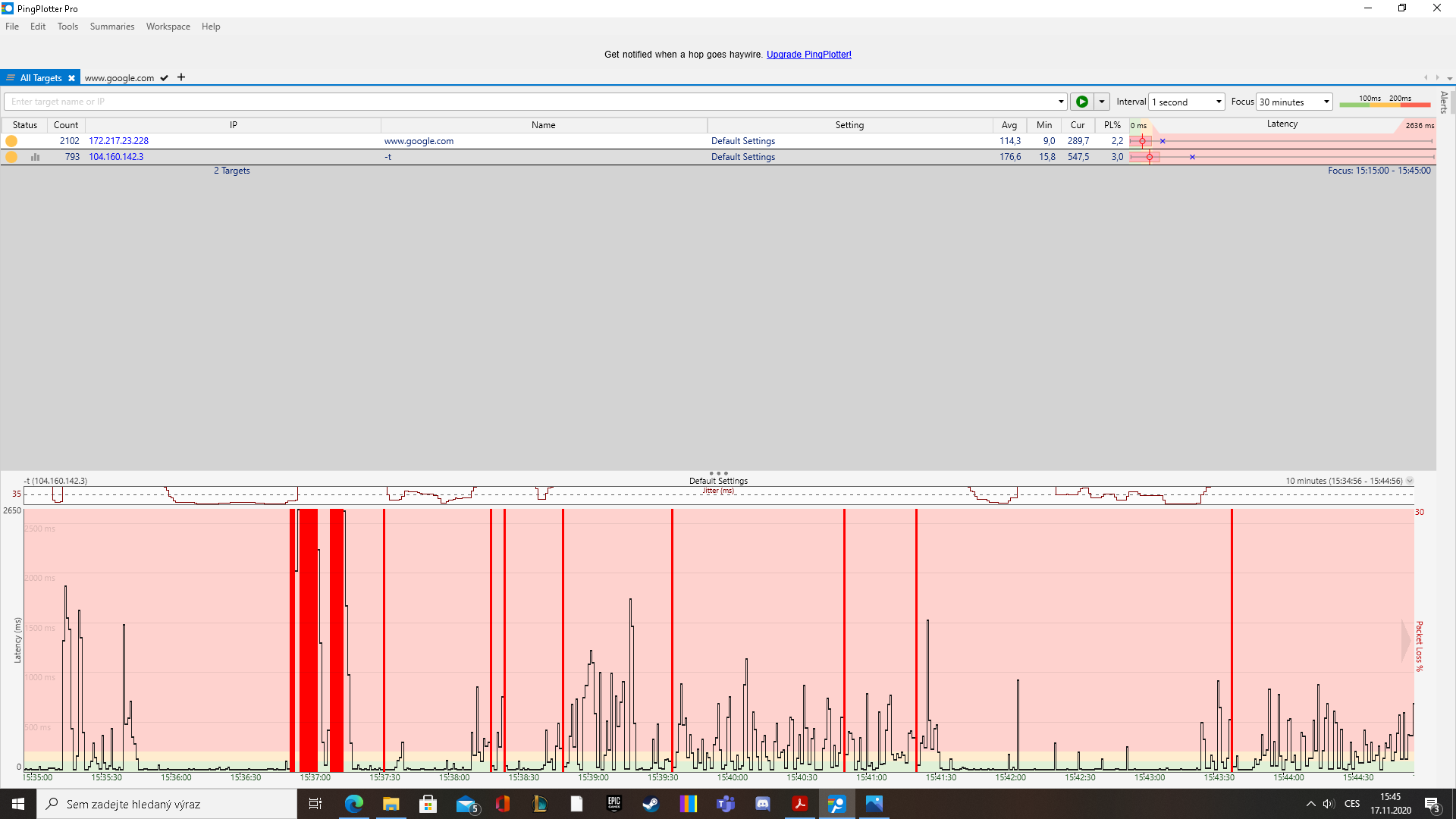

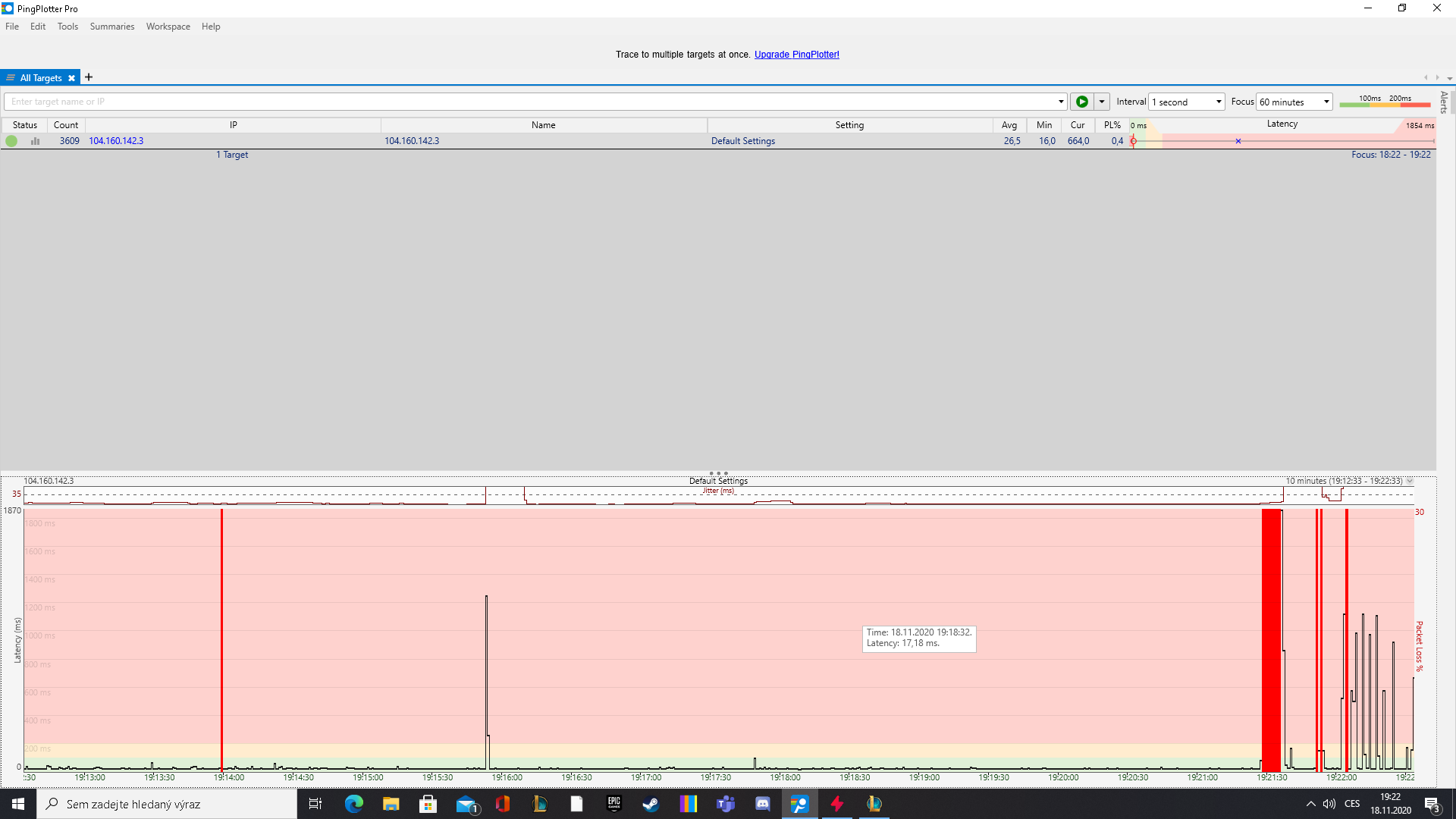

Dobrý den,
mám problém se svým internetovým připojením. Při hraní mám nestabilní ping, který se furt mění a vyskakuje někdy i na hodnoty 1000 ms, nebo mě to dokonce odpojí. Jsem připojen k routeru pomocí kabelu.
Hraju hlavně League of legends, zde přikládám screen z PingPlotteru, ip adresa na server hry.
Předem děkuji za pomoc.
Vyskakující ping

4. z toho screenu není nic poznat. v mém podpisu - diagnostika sítě - najdeš návod. PEČLIVĚ PROSTUDUJ!!

1.Připojení od UPC, zřejmě VDSL, k routeru jsem připojen ethernetovým kabelem.
2. Tarif 150/10,ale při měření na speedtest.net mám 150/20
3.Technicolor TC7200
4. Diagnostiku jsem prošel, vše se zdá být v pořádku. Tady je výpis z cmd. Teď v poledne ten ping nevyskakuje tak často a tak vysoko, večer se to rapidně zhoršuje.

ping na router:
C:\Users\ngocq>ping 192.168.0.1 -t
Pinging 192.168.0.1 with 32 bytes of data:
Reply from 192.168.0.1: bytes=32 time=467ms TTL=63
Reply from 192.168.0.1: bytes=32 time=29ms TTL=63
Reply from 192.168.0.1: bytes=32 time=2ms TTL=63
Reply from 192.168.0.1: bytes=32 time=4ms TTL=63
Reply from 192.168.0.1: bytes=32 time=3ms TTL=63
Reply from 192.168.0.1: bytes=32 time=75ms TTL=63
Reply from 192.168.0.1: bytes=32 time=1ms TTL=63
Reply from 192.168.0.1: bytes=32 time=6ms TTL=63
Reply from 192.168.0.1: bytes=32 time=296ms TTL=63
Reply from 192.168.0.1: bytes=32 time=8ms TTL=63

Špatné jsi mě pochopil. Ten screen z pingplotter chci. Ale podle toho návodu. Tak, abych něm bylo něco poznat.

Tady jsem to vyscreenoval, když to začalo blbnout.
Re: Vyskakující ping
Opět - není tam nic vidět. Znovu si pečlivě prostuduj návod. Musí tam být vidět všechny hopy.
