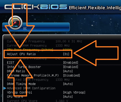

v biosu zvedneš násobič na 45 a je to
kdybys chtěl víc, tak už si musíš hrát s dalším nastavením

Resetuj BIOS přes jumper, pokud nevíš jak, tak vytáhni baterii na základní desce, pár minut ji tak nech a dej ji tam zpátky. Pak v BIOSU, ne žádným programu ve Windows měň ten násobič a hlavně přečti si o taktování nějaké články. Jakou máš vůbec desku?
