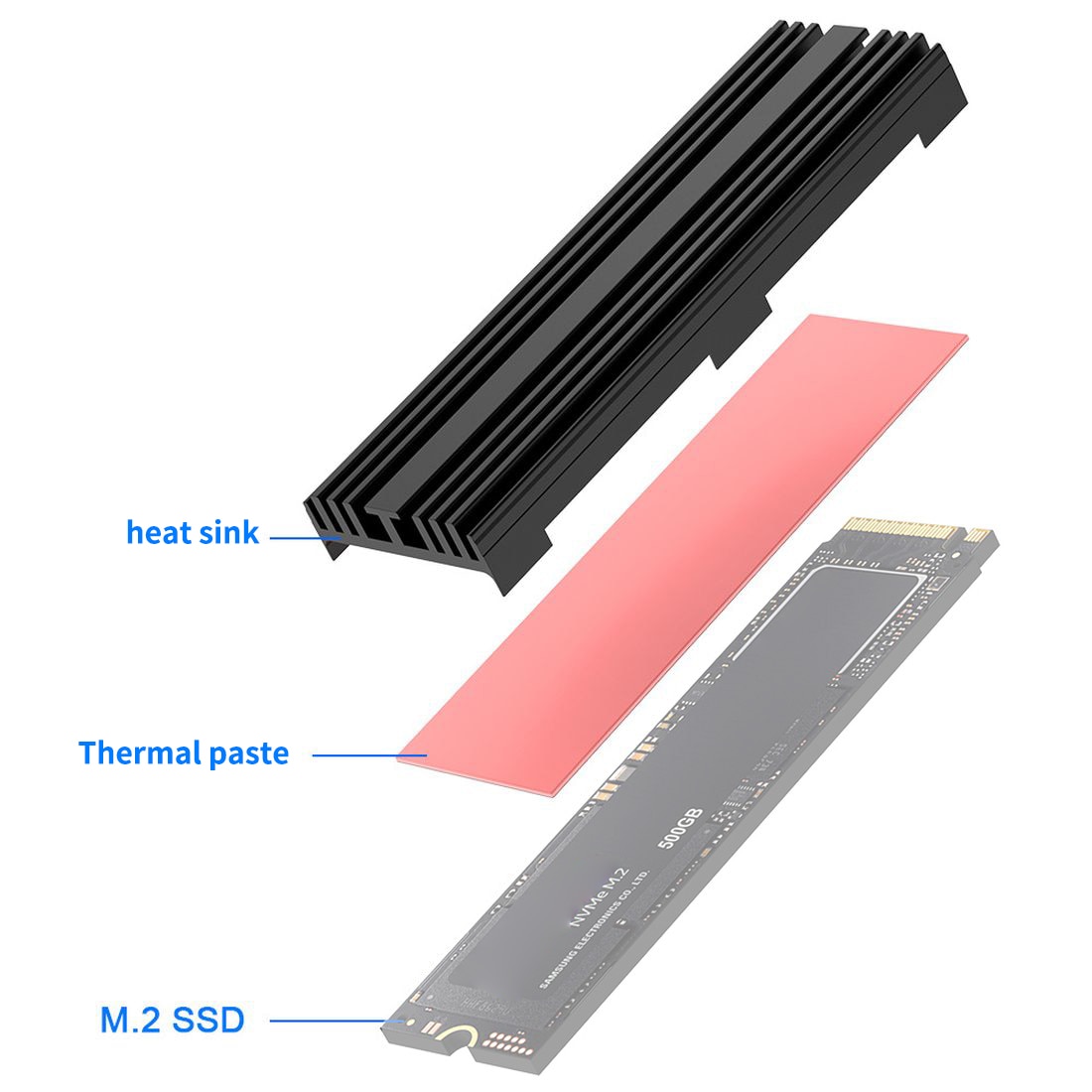

Ahoj.
Vlastním M.2 SSD od Samsungu 970 EVO 500GB.
S teplotama na tom není konkrétně tento typ moc dobře, tak jsem se rozhodl zakoupit chladič na M.2 SSD, ale ne ze zdejších eshopů jelikož výběr je mizerný a to co je k mání mi už od pohledu - designu moc důvěryhodnosti nepřidalo.
Vybíral jsem tedy cenově přijatelný chladič, ale také jsem se hlavně soustředil na design,materiál, protože už jen to napoví, jak by mohl obstát v chlazení M.2 SSD.
Vybral jsem tedy TENTO CHLADIČ M.2 SSD
Cenově mě vyšel na 215.-czk, doručení zdarma a za 14 dní byl doma.
Z M.2 SSD jsem nesundával - neodlepoval originální nálepky, ani z jedné strany !!!!!
V balení chladič - spodní a horní díl / 3x teplovodivý pásek / 8x šroubky / šroubováček /
Instalace jednoduchá:
Teplovodivý pásek slabší na spodní stranu SSD a teplovodivý pásek silnější na vrchní stranu SSD, spojit díly k sobě a sešroubovat.
Maximální vytížení M.2 SSD jsem prováděl v CrystalDiskMarku, po instalaci chladiče se i nepatrně zvýšily přenosové rychlosti.
Tak a k testíku jak obstál tento China chladič.
No mohu ihned napsat, že na výbornou a mohu - musím ho jen doporučit, pokud Vás trápí vysoké teploty M.2 SSD
(Hodnoty teplot mluví za vše)
Teplota v místnosti stejná jak před instalací chladiče, tak po instalaci chladiče 23°C
Ventilátor 1x na CPU chladiči 120mm v burnu nastaven manuálně na max. 1100RPM
Ventilátory 2x v předu 140mm 1x vzadu 140mm v burnu nastaveny manuálně na max. 850RPM
Ventilátor 1x GPU stock nastaven na automatiku
Airflow je u mě na pohodu.
Teploty bez chladiče:
Paměťové čipy
idle 37°C
burn 62°C
ARM jádro
idle 47°C
burn 90°C
Teploty po instalaci chladiče:
Paměťové čipy
idle 33°C
burn 47°C
ARM jádro
idle 36°C
burn 60°C
Teploty rozdíly:
Paměťové čipy
idle 4°C
burn 15°C
ARM jádro
idle 11°C
burn 30°C

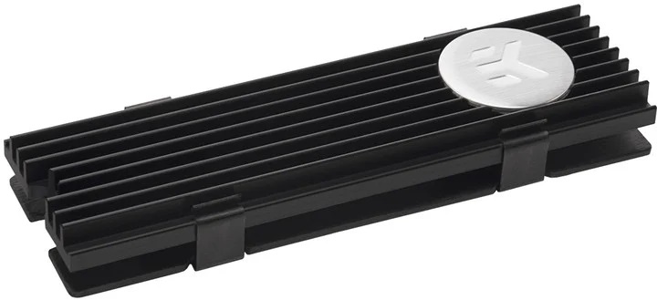

Samsung SSD 970 PRO - max 56°C s EK Water Blocks EK-M.2 NVMe Heatsink
https://www.czc.cz/ek-water-blocks-ek-m ... 33/produkt
A tohle vypadá jako řešení pro extrém :lol: :lol: :lol:
