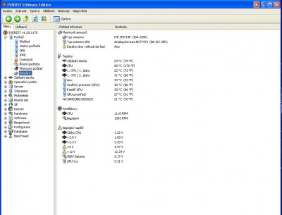

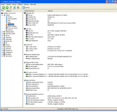

Dobrý den. Přemýšlím o přetaktování počítače a chtěl bych slyšet i vaše názory či osobní zkušenosti o kolik a jak by to šlo. Procesor mám Athlon X2 64 5000+(jak je vidět na obrázcích,ale přesto...),základní desku Gigabite MA790FX-DS5 a zdroj mám tento. přidávám i pár obrázků z Everestu ohledně teplot atd.

Těch 80*C, to je nějaký nesmysl, ne? Pokud máš na CPU nějaký kvalitnější (než BOX) chladič a tvoje základní deska v BIOSu umožňuje pohodlně měnit hodnoty, taktuj, co to dovolí (pokud teda očekáváš nárůst výkonu v aplikacích, které CPU primárně využívají, jinak ve hrách je důležitější GK).

CPU chladič mám Arctic-Cool. FREEZER 64PRO a s tou teplotou 80 fakt nevím...myslím že občas to ukazuje 79 ale to jsem měl starší verzi everestu,jinak se ten údaj nemění.
AMD OverDrive o tom říká tohle (viz obrázek) ale z toho co sakra je TMPIN3 taky nejsem moc moudrý. Snad je to nějaký omyl.Nan etu jsem narazil na kohosi kdo si stěžoval že mu u jiné desky Gigabite taky everest ukazoval šílenou teplotu a kdosi ho uklidňoval že tam kde to ukazuje není nic zapojené nebo že tam není ten senzor který ty měřící programy vyhledávají nebo tak nějak mu ot tam říkali..no nevim no. Snad někdo bude vědět kde je zakopaný pes.

Ta teplota je blbost mě to taky ukazuje nesmysly. Ten procesor by měl jít bez problémů přetaktovat na 2.9 Ghz možná i na 3Ghz. Šlo by pravděpodobně dosáhnout i vyšší frekvence, ale to už bys musel zvýšit napětí procesoru.

Spíš než grafiku a procesor si sprav takt pamětí.Máš je podtaktované.Mají mít 800Mhz a mají jen 740Mhz.Nastav o něco větší FSB (třeba 220Mhz) a mírně přetaktuješ procesor a paměti pojedou jak mají na cca.800Mhz.Máš solidní procesor i grafiku,tak bych ani moc nepřetaktovával.Mimochodem GeForce 8800GT už tak dost topily a přetaktováním bys to ještě zhoršil.
