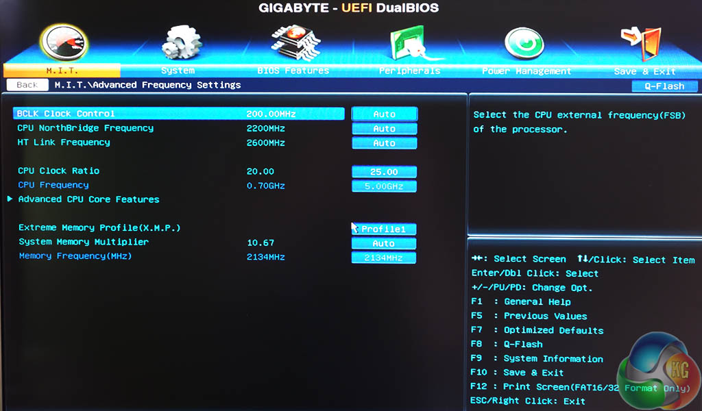

dobry den, mam novy pocitac a chcel by som mu trocha zdvihnut vykon mam
zakladnu dosku gigabyte ga 990fa ud3 a procesor AMD fx 8350 k tomu cooler master hyper 120 EVO
gigabyte GTX 970, zdroj evga 600B,
na internete som pozeral navody avsak som ztoho trosku mimo, najradsej by som bol ak by sa dakto nasiel s podobnou zakladnou doskou...
chcel by som vedet co nastavit v biose lebo na niektorych videach su tam ine veci ako mam ja.
a potom by ma zaujimalo ci to tatktovat v biose alebo cez daky AMD alebo iny program vo windowse
a este podla vas ako daleko by som mohol ist s mojim zdrojom a chladicom. dakujem za rady
gigabyte ga 990fxa ud3 fx 8350 taktovanie

Procesor má otevřený násobič,takže taktování je otázka změny jedné položky v biosu.Najdi si v biosu stránku jako na obrázku níže a změň hodnotu CPU Clock Ratio z 20X na 23X a otestuj,pak můžeš po jednom přidávat.

a som pozeral ze tam este menia niektore nastavenia+ vies mi povedat ktore tam budem menit potom napetie? lebno je tam toho dost
--- Doplnění předchozího příspěvku (08 Úno 2015 14:23) ---
ako priradovat napetie? bol som na 4,4ghz a s napetim + 0,025 teplota max 54
potom som tam hodil 4,8ghz a napetie 0,075 a teploty rychlo stupli nad 70 v prime 95
Edit 4,6 myslim ze +0,05voltov.---
http://prntscr.com/62k09z
na 4,7 a 4,8 s 0,075 v mi sekol komp pri PRime95

Já taktuju maximálně na hodnotu co dovolí se standartním napájením.Pak už roste spotřeba a riziko poškození procesoru.Navíc to kolikrát ani není potřeba.Myslíš,že něco navíc získáš,když ti procesor poběží na 5,0Ghz na místo stabilních 4,6 Ghz se standartním napájením ? I na těch 4,6Ghz je to totiž velmi slušný procesor co tě v ničem neomezuje.
Re: gigabyte ga 990fxa ud3 fx 8350 taktovanie
este sa spytam dal som to na 4,8 s pridanim 0,1 volt teploty boli dlhodobo pod 60°C robil som tam prime test ten 1. co tam je a ten bezal celi cas bez problemou s bezproblemovym vysledkom
skusil som test cez AMD overdrive tam boli erory po chvilke potom som skusil prime test ten 3 co je ako zakladny nastaveny a tam som dostal hned erory a sekol PC ale teploty boli stale pod 60...
tak neviem :/
tak neviem :/
